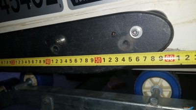

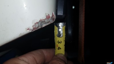

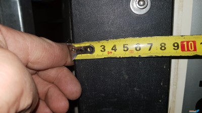

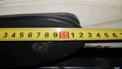

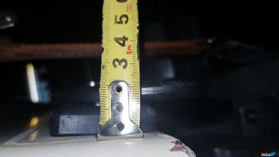

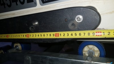

frig писал(а):
Виталий, а можно более подробные фотки спонсонов? Давненько думаю себе самодельные запилить, размеры и выступание ниже днища мне бы очень помогли.
могу сделать но ближе к выходным. Там такой материал, что я даже не знаю есть ли такой листами в продаже, а так то да там ничего такого нет, за что такие деньги берут...
Ближе к выходным - отлично. Будет здорово если с размерами. Полагаю пригодится не только мне.
По поводу материала народ делает и из полиэтилена какого-то и из люминия. Родные пластиковые с нагрузками справляются, значит любой алюминий там будет жить без проблем.
По поводу цен - согласен. Потому и хочу сам слепить :)

frig писал(а):
вот фото с размерами.
20180626_202455.jpg [ 1.72 МБ | 7966 просмотров ]
20180626_202514.jpg [ 2.05 МБ | 7966 просмотров ]
20180626_202537.jpg [ 1.38 МБ | 7966 просмотров ]
20180626_202602.jpg [ 1.18 МБ | 7966 просмотров ]
20180626_202631.jpg [ 962.5 КБ | 7966 просмотров ]

Alpinev спасибо! Материал, я так понял, какой-то пластик? По последнему фото - выступает сантиметра на три ниже днища?
да типа капролона что то, очень плотное. Выступает ниже, чем ниже тем сильнее впивается в воду и зацеп лучше зада. чем выше тем менее управляемое корыто становится )) :lol:

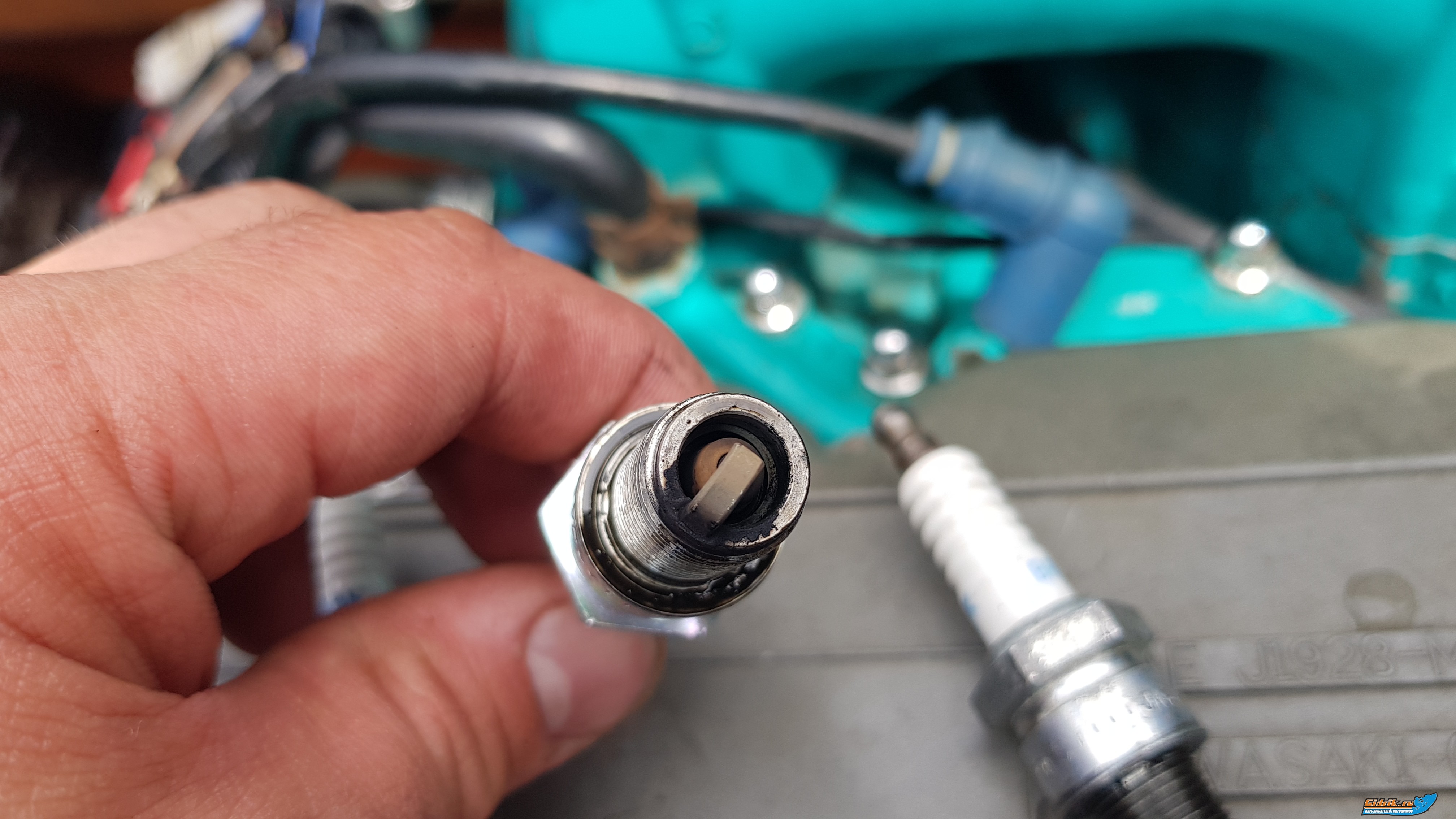

Всем привет. Первый день на море прошел удачно. Море впечатлений. Волны огонь. Целый день катал без проблем. Но вот под вечер прыгая по волнам при посадке на гребень гидр начал глохнуть. Завел сразу и поехал. Так много раз. По итогу после глох и троил просто по прямой как будто свече капец. Ну думаю не проблема сменю. Утром все свечи поменял. Выезжаю все ок. И опять прыжок и троит теперь уже не проходит... снял свечи они белые... бенза нет выходит по итогу перетряхнул все и карбы тоже . Сменил насос и всю проводку посмотрел. Было окисленно в фишке одной. Соеденил напрямую. На воде еще не тестил. Но на берегу набирает отсечку как то рвано и прыгают обороты... кто что думает?

Может под крышкой генератора что поразтряхивалось.
Да там нечему. Буду течь в корпусе устранять. Чтобы воды соленой было меньше. ...

Заклеил. Воды стало меньше но она есть. Но пока ездит не пукает. Думаю трабл был в основной косе от магнетто. Там тупо была вода. Поднял косу выше и пока норм

Приехал с морей, с горем по полам докатал я там )) но в итого трабла реально в проводке и соленой воде, сегодня опреснять поеду на речку.
