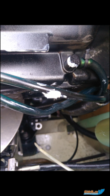

Добрался таки в выходные до гидрика, будь неладен этот ЧМ...))
В общем..... Попа..
Снял воздухан и узрел, что им была пережата одна из трёх трубок маслоподачи в карбы. Конкретно ко второму цилиндру. Дёрнуло меня пальцем компрессию померить, и точно - на втором голяк, давления нет...
Поедем качать права к горе ремонтникам, что в прошлом году капиталку делали и через место одно собрали.
Я так понял минимум на поршневую опять попал. Думаю уже самому что-ли разобрать-собрать...

Трубка

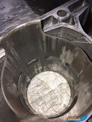

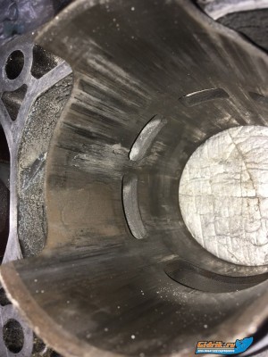

Наконец добрался до гидрика. Вскрыли. Шатуны и коленвал в норме. Поршень с задирами на вынос. Цилиндр тоже со следами задиров. Посоветовали вытравить люминий от поршня, посмотрим на сколько критично поколечен цилиндр. Авось обойдется
Комментарий к файлу: Цилиндр

Еще
