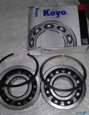

Привет друзья! Растолкуйте хахлу где меня имеют??
Правый с крузака кпп +-7.5$ по месту, левый в пендосии не ориг +-32$. За доставку я молчу! :-?
Есть конечно не совпадения), но решоемо копеечно!имхо.

хз левый как то зачётнее смотрится имхо.
за 7 долл.китаем попахивает..

7 зелёных дюже дёшево,32 дюже дорохо.Теска а шо с бу коленом в оригинале из пендосии?

Парни, норм цена вполне для 6307 подшипника.
Закупаю такие для ремонта электродвигателей, только SKF, цены в районе 300 р, производство Франция, всё нормуль.
Мля беззвучно вращвется, надфиль алмаз одинаково - шары не пилил, гравировка в идеале.
СообщениеДобавлено: 28 авг 2018, 22:39
по шарику ударь,всё станет ясно
Ща рискну! Если долезу!!
Ага преколол, уй туда подлезеш, пилить обому? :D
СообщениеДобавлено: 28 авг 2018, 22:56
ставь смело за 7 баксов
СообщениеДобавлено: 28 авг 2018, 22:58
Привет Петь! Я тоже не против экспериментов!!
