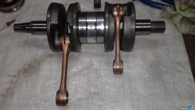

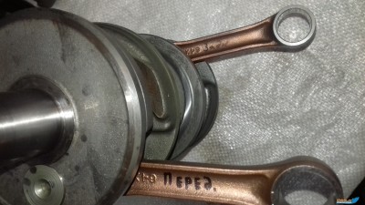

Гиря( приехала, как оказалось новыми шатунами перепресовано :) , какими хз. Вам виднее с набитым( опыта глазом? Зачем на шатунах подписи - (перед, зад), они разве различаются?
наверное,чтобы не перепутать когда в постель его укладывать будешь)))) :lol:
