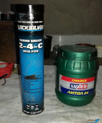

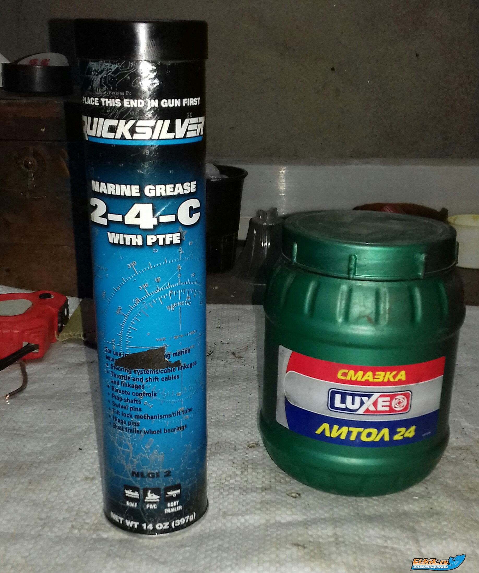

Всем привет! Подскажите пожалуйста на какой герметик собирать водомет(герметик для аквариума силиконовый пойдет?) И второй вопрос какая смазка требуется в конус водомета и подшипник вала который стоит перед муфтой(который смазывается шприцом)?
 Заголовок сообщения: Re: Мотор выдает не все обороты
СообщениеДобавлено: 28 окт 2018, 19:53
герметик для стёкол не надо, я не видел на нём данных о термостойкости.
Если не хочешь брать новые резинки и прокладки, то купи АБРО для двигателей, чёрный, в блистере.
В конус водомета синтетику трансмиссионку, вал качни любой пластичной смазкой, хоть Литол, хоть Шрус.
СообщениеДобавлено: 28 окт 2018, 20:08
Я лично пользуюсь этим. И строительным селиконом собирал и автогерметиком = :good:
Масла у нас не применяются!!
