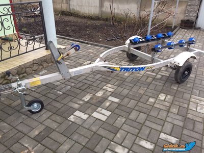

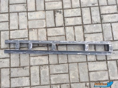

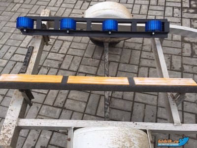

Всех приветствую. Скоро начало сезона,снега наконец-то сошли,солнышко светить начинает. И решил я наконец воплотить в жизнь планы по переводу прицепа с ложементов на ролы. Благо комплект прикупил в мск уже давно, с теперешним курсом цена вышла совсем не кусачая))
Было куплено: 8 боковых, 1 упорный и 1 килевой ролик, также подкатное колесо со стойкой и крепежом. Вся покупка обошлась в 5.200 рубасов,что при курсе на момент покупки составило около 80 долларов.
Теперь фото. Делали вместе с братом, на теперешний момент осталось поставить центральный ролик (кронштейн уже сделан) и установить сьемный световой модуль. Фото модуля скину позднее, он в процессе изготовления. А,ещё за зиму пришёл ремкомплект ступиц. Прицеп у меня амеровский, ТРИТОН, пришёл вместе с кавой из пендостана. И за 7 лет сальники и подшипники умерли. Аналогов подшипников и сальников в нашем производстве нет,пришлось заказать оригинал. На ебэе поймал недорого,хоть и ждал около 2-х месяцев. Заодно за время ожидания подготовил и покрасил ступицы и колесные диски. Фото доработок обещаю скидывать по мере продвижения процесса))

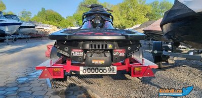

Продолжим) доделал сьемный модуль световой. Осталось развести проводку и в принципе все. Все лампы в фонарях заменены на светодиодные кластеры. Ну и доделал кронштейн под килевой ролик. И установил)

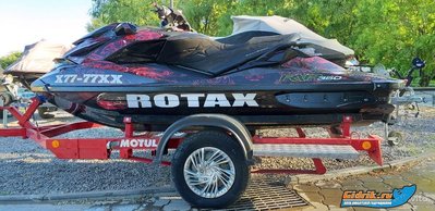

4532047508.jpg [ 351 КБ | 11626 просмотров ]
4532047517.jpg [ 366.25 КБ | 11626 просмотров ]

привет Саня.один справляешься без проблем и усилий.у меня такой же,только фирменный.бомба!задняя планка с фонарями и номером с подсветкой съёмная,на раме розетка.колеса как на картинге,глубина не нужна.из минусов-чаще замена подшипников ступиц..постоянно в воде. ;)
