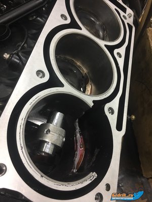

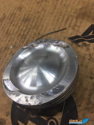

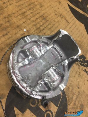

ну да. тоже лет 15 ковыряю. а тут клиент настоял и вот что получил. даже не закоптился. вася и сбт зло. проверено и не рекомендовано. ремкомплект турбины развалился на 5 часах и опустошил клиента на сто тр. если клиент даёт добро то пожалуста. но тут сайт для самоковырялкиных так что решать самим и учится на чужих

Ни один двигатель отремонтировали с этими поршнями, ходят и никаких проблем. По этому случаю нельзя категорично судить о всей продукции WSM. У WSM были не качественные позиции на Ямаху, сальники и по электрике, но все свои косяки они исправляют. Могу обсудить Вашу проблему с WSM USA и получить заключение от них.
я в основном опираюсь на свой опыт. много и других брендов.
я бы ох...ел объясняться с клиентом.реально-скупой платит трижды!!!

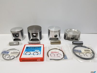

Поршня Sea-Doo WSM, Pro-X, Wiseco
В комплект входит: поршень, поршневые кольца, поршневой палец, стопорные кольца
