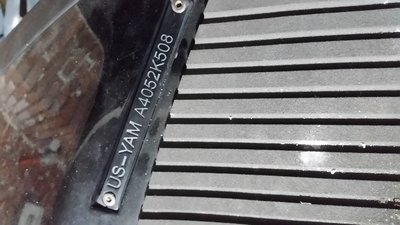

Всем спасибо огромное, а где она под баком находится, не снимая бак можно увидеть ?
Получается 3 цифра с конца это модельный год - по нему и надо смотреть каталог, а 2 последние цифры - год изготовления ?
Наоборот, две последние - модельный год

Зарегистрирован: 31 май 2019, 12:15
Сообщения: 41
Имя: Саня
Техника: Yamaha FX 160 HO
Откуда: Томск
у меня 508 последние, получается 2005 гв, а модельный 2008 ?
Или это вообще табличка от 2015 гв :?

В общем позвонил офицалам, сказали приезжай с фотками ВИН номера (не ХИН) и скажем какой год точно, а так сказали 2 последние это год выпуска :?
СообщениеДобавлено: 03 июн 2019, 12:26
Сообщения: 388
Техника: был vx1100
Откуда: 68
VIN номер на наземных ТС, у водной техники CIN - идентификационный номер судна и HIN - номер корпуса. CIN=HIN. Но в народе все номера называются VIN...
Уверен что 6 не путаешь с 8? Либо путаешь, либо шильдик кустарный
Прикладывай фото, ничего секретного в этом номере нет

Фотку ВИН номера ?
У меня они почему-то не грузятся
US-YAM A4052K508 шильдик на корпусе
Под сидением есть фото выше

Позвонил офицалам сказали 2006, теперь у меня мозг вообще сломался, в 2006 года каталогах этого крепления с гайками нету на схемах, а в 2007 есть как отдельная деталь.
Я про то с которым у меня проблемка с высверливанием болта была
СообщениеДобавлено: 03 июн 2019, 12:47
Сообщения: 388
Техника: был vx1100
Откуда: 68
Ну точно 6 путаешь с 8... Можешь воздушный фильтр снять, между катушками зажигания 3 и 4 цилиндра (по ходу движения) есть наклейка с датой производства двигателя. Месяц и год. Будет хх/05 или хх/06

Понял, спасибо, вечером посмотрю. Восьмерку не путаю точно, номер отчетливо виден и он целый, без царапин и повреждений.

Пересмотрел еще каталоги, судя по наклейке в корпусе с моделью у меня 2006 год, только в этом году такая модификация есть в каталогах, крепление с гайками только с 2007 года есть как отдельная деталь. Отдельно решетка водозабора от водовода (как у меня) идет до 2007 года, с 2008 года это одна цельная деталь.
А планки с гайками для водовода и плиты отдельно у всех годов идут :?

Вот она
1559569321324396435029.jpg [ 1.41 МБ | 5874 просмотра ]

Двс год сборки 08/05

А не может быть что 508 это 2005 год 08 месяц как на двс ?
