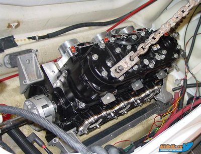

И на каве и на яме, у меня от колена идёт резиновый демпфер, на него одет вал который через шлицы соединён с валом на котором сидит импеллер, фот не смогу сделать там закрыто кожухом.

Сцепка там жесткая, просто между лежит резинка что бы железо по железу не било.
hoisty3.jpg [ 159.65 КБ | 5895 просмотров ]
На фото другая техника, мы наверно про разные гидроциклы говорим. Я пишу про 215/255 сильные компрессорные sea-dooю По ним фото есть?
По мануалу, демфер там не одевается на шлицы, а как бы служит упором (от продольного смещения).
