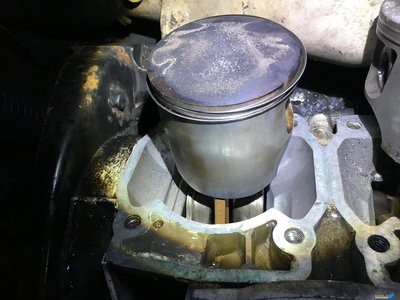

Всем привет!
Катал на 2х местной ватрухе близких и тут гидр заглох. Крутил стартером- вроде чихает. После нескольких попыток перестал прокручивать. Нажимаешь пуск, стартер напрягается, потом проворачивает раз и дальше не может. И так повторяется. Выкрутил свечи- а там жесть невиданная!:0 Без свечей крутится, но мне кажется медленнее обычного. перед спуском на воду свечи были коричневые. Прокатал около 50 литров (3-4 часа). Примерно половину времени с ватрушкой.
Что за причина моей поломки и какие прогнозы на ремонт? Вечером поеду в гараж сниму карбы с выпускными штанами и загляну в цилиндры.

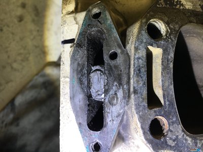

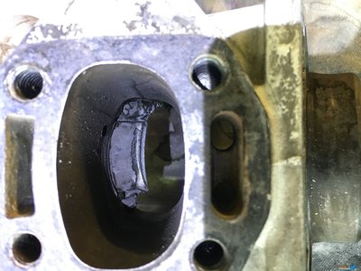

В общем- отломило лопатку рэйва и побило поршень и ниже(. На первом цилиндре. Второй ок. Шатун первого цилиндра ходит на шейке коленвала примерно на сантим вверх вниз. Фотки завтра-уже поздно. Что покупать и делать точно? А что дефектовать? Можно заменить только один поршень, которому хана. Цилиндр, проточить. Буду делать список того, что надо покупать, чтобы получить ценовое.

Абыдно( но видимо кусочек маленький отломило, все почти цело. Можно и один точнуть, но не по фен-шую. Колено разборное, есть у нас люди кто делает хорошо, но можно и новое.

Я считаю так! Крайне повезло, что мотор не показал кулак дружбы, в этом случае попали бы на картер((( Одного не могу понять, при таком зазоре, не ужели не гремел?
