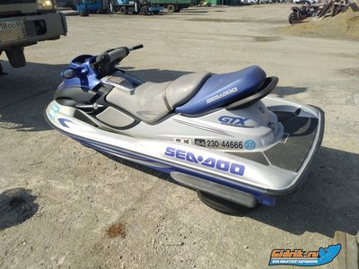

Всем привет.
Пятый выезд да сезон, а сиадушка решила ломаться.
Sea doo GTX Rotax 947/951 на карбах.
Подскажите что делать и куда смотреть?
Разгоняется до 4500 оборотов или 5950 и сбрасывает.
Сброс напоминает выход в отсечку.
Снова набирает эти цифры и сбрасывает.
Не глохнет, а именно делает провал и снова разгоняется и так постоянно.
Поменял клапан рейва, выехал и все стало нормально, даже звук выхлопа изменился, в итоге после поездки и перезапуска двс, снова все ещё хуже стало (до 4500-5000 крутит и всё)
На холостых не глохнет, но тяжело запускается, раз через раз запускается с третьего-четвертого раза. Заведешь, проедешь и после запускается без проблем
Что может быть?

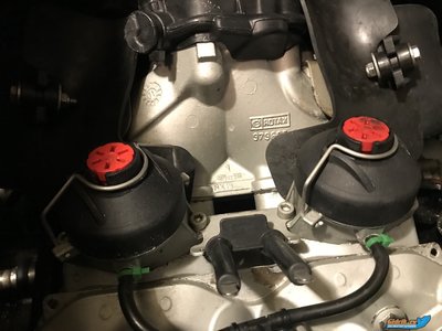

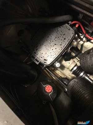

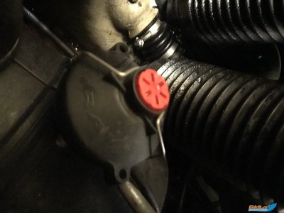

И возник вопрос, как должны быть по госту как говорится, закручены или откручены красные колпачки на рейвах и на выхлопе заднем? На 951/947 ротаксе
У меня на двс, еще по приходу с япии, были вкручены до упора и на выхлопе был выкручен выше обода.
В этот раз я решил на ДВС их выкрутить вровень.
Но при мойке на суше я столкнулся с проблемой разгазовки его в разнос.
Глушишь, заводишь и снова набирает обороты.
Раньше такого не было.
Может это из за рейвов быть? А то я его опреснить не смогу так.
Фото прикладываю:
