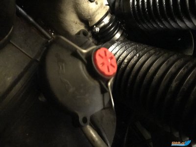

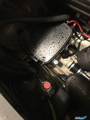

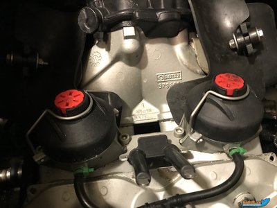

От чего зависят обороты?
Были волны, как я понимаю обороты макс я бы и не развил на них. Рейв засрался и не дает?
И возник вопрос, как должны быть по госту как говорится, закручены или откручены красные колпачки на рейвах и на выхлопе заднем? На 951/947 ротаксе
У меня на двс, еще по приходу с япии, были вкручены до упора и на выхлопе был выкручен выше обода.
В этот раз я решил на ДВС их выкрутить вровень.
Но при мойке на суше я столкнулся с проблемой разгазовки его в разнос.
Глушишь, заводишь и снова набирает обороты.
Раньше такого не было.
Может это из за рейвов быть? А то я его опреснить не смогу так.
Фото прикладываю:

СообщениеДобавлено: 15 июл 2019, 01:26
Зарегистрирован: 27 июн 2018, 04:05
Сообщения: 26
Техника: Sea Doo GTX 951 2002 года
Dr.Ort писал(а):
Ну дроссель врядли, а вот по бензу да.
Карты смотри, мембрана насоса...
если всё остальное норма, то в карбы лезть...
Как в воду глядел))
