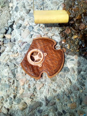

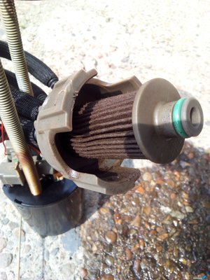

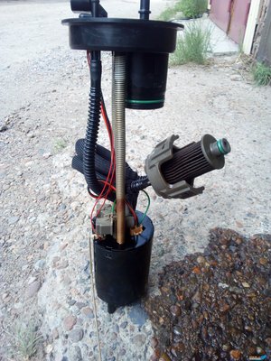

Зарегистрирован: 21 июл 2018, 07:49
Техника: sea doo brp rxp 255 2008 г.в.
Откуда: иркутская область г.Усолье-сибирское
вот фильтр тонкой очистки после 280 м/ч эксплуатации.
IMG_20190615_152128[1].jpg [ 3.13 МБ | 11719 просмотров ]
IMG_20190615_152138[1].jpg [ 3.96 МБ | 11719 просмотров ]
IMG_20190615_152154[1].jpg [ 2.34 МБ | 11719 просмотров ]
