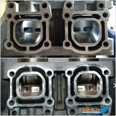

дырочки готовы :D

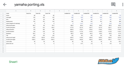

Делюсь инфой, как и со мной делились уважаемые люди!
Для тех кто хочет улучшить производительность своих моторов . Синие цифры это то где мотор выходит на максимальную производительность.

СообщениеДобавлено: 21 июн 2020, 23:56
И ещё программа онлайн. Я не жадный :)
