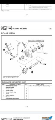

Пришли цилиндр с комплектующими и гильза. Гильзу установили. Настало время сборки. Всё прокладки смазаны медной смазкой были. Интересно что за смазка и как называется. И перед установкой подшипник игольчатый в шатуне нужно смазывать? Чем лучше импеллер шприцевать. И на масляном рубрикаторе. Заметил трубочку которая идёт вверх сразу над ним и на ней установлена или затычка или что то . Интересно дл чего эта трубочка.
СообщениеДобавлено: 06 июл 2020, 22:37
Сообщения: 601
Поблагодарили: 53 раза
это трубка для подвесного подшипника. под заглушкой таотница,шприцуется шприцом густой смазкой.В мануале написано через сколько часов и сколько закачивать.тут главное не переборщить чтобы сальники не повыдавливало.Сейчас не помню,но по-моему через 100 часов ,обычно два-три качка среднего размера шприцом автомобильным.Повторю,главное не переборщить,лучше не докачать,чем перекачать и выдавить сальники на подвесном подшипнике. Водомет ничем не шприцуется,там ссылка густая в конусе.

Игольчатый подшипник при сборке смазывают тем же маслом,что и смешивают с бензином. Не вздумайте его солидолом мазать.В конус водомета густая смазка идет.Можно ямаховскую ,можно квиксильвер,можно мотюль.Смазок полно густых морских.Опять же не забывайте много в конус много смазки ,он должен прикрутится без усилий,чуть туговато из за резинового кольца уплотнительного.обычно конус забивают на половину его объема.

Я нашёл только одно место для шприцевания. Оно одно? Или я не все нашёл.
да место одно. и в конус водомета.

да не шприцуется конус водомета!!! не куда там шприц вставлять!!! конус на тгрех болтах прикручен.откручиваешь болты,снимаешь конус,закладывает смазку и ставишь на место.при снятии конуса осторожно ,не повредить уплотнительную резинку.еще есть место смазки под шприц на крышке маховика для смазки шестерни маховика и бендикса.туда вообще прокачка раз в что лет.А литолом или фирменной смазкой вам выбирать.Можно и на Феррари с лукойловском маслом ездить...
