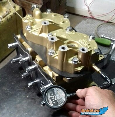

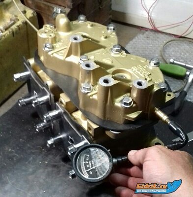

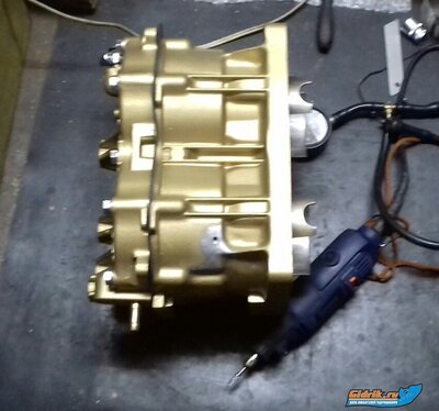

Отчёт.
Всё чужое надо пресовать)))))))!!!!
Блок после соли пиндосовской оказался проблемный, опять всё на столе. После сварки и внутр пескоструя полезли поры по водяной...
Ипусь 3-й день. Лезут ... сцуко, передний залатал, задний ипёт мозг :voodoo:
Давлю 1кг.
Рабочая камера огонь), мотор пресован! Водянка по блоку жопа :lol: все поры вскрываю до живого!

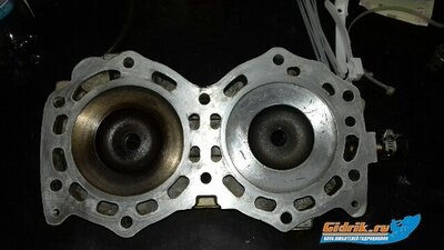

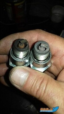

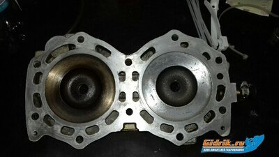

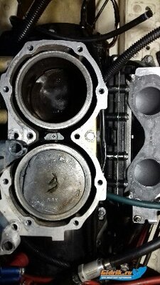

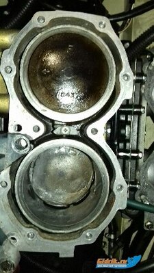

:-o Ааааа я сожгу его, заипал!! Три вых отгорцал жостко)) 300 бенза :!: а сегодня под вечер млять пиздос настал :( Раскидал по быренькому :cry: . Голову протёр в страдальце - жить будет!
Так от чего там поршни горят? :(
В принципе я и ждал когда..., Б.Ц прошлогодний, (новый после 3-ёх подварок уши в верх, надо править, отложил на сезон пока)20 час было на этом, но с новоиспечённой головой давление 12, бенз 5-й, контроль смеси не обсуждается - постоянный)). Передний... огонь, задний что то явно летало - в какой момент до или после полетело хз. Примикс, сальники ( не свежие првада) на месте, под ними сухо, дрыгател бал опресован. Грешу на - (без базовой прокладки на гермете VIKTOR RENZ , привалочные правда меж ушами были 0.1мм - допустимо и больше для этого гермета и с упехом пратикуется без базовой... если этого требует настройка времени синхронизации!
Гильза в идеале, все врашается свободно. Упали обороты без клина на 5600, заглушил, дёрнул свечи и :good: :sorry:
И это через 5мин контрольной проверки!!
БЦ пока не дёргаю, хочу опресовать, кинуть часы на колено, - когда?, хз. Я в печали :P

Анатолий привет. А ты как нибудь можернизировал карбы? Увеличил жиклеры , седло иглы?

Может в карбе засор?

Без этого этот мотор непоедет :)

Обратку не сверлил?

Хз. мало вероятно, до... фильтр грубой,фильтр
тонкой,.воды нигде нет, всегда через сетку. На прошлые выхи пересыпал карбы, на низах жиклёры с 117.5 на 120е поменял, высокие 132.5 летал как с пушки. Два контроля темп в голове и трубе, выше 51° не поднималось.

Обратку не сверлил?
Нет!
Хотел кроссовер во впускном коллекторе заблокировать - неуспел.

Я б засверлил:) не может бедная смесь взяться из ниоткуда. Если карбы отстроены одинаково. А там два насоса топливных или один?
И. Итересно почему жиклер хх больше чем основной жиклер?
И на последнем фото это клапан сброса воды?
