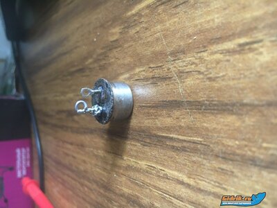

СообщениеДобавлено: 29 июн 2021, 06:18
Сообщения: 134
Имя: Джек
Техника: Yamaha 650 tx 1998
прозвонил так и не понял буду припаивать заводить двигатель и кидать датчик его в кипяток если обороты ограничатся значит работает если нет буду брать аналог
СообщениеДобавлено: 29 июн 2021, 06:33
Сообщения: 134
Имя: Джек
работает вода была не сильно горячая при нагреве тестер 1 показывает на холодную 0
СообщениеДобавлено: 29 июн 2021, 07:24
Значит все в норме паяй провода)

СообщениеДобавлено: 30 июн 2021, 05:18
Сообщения: 134
Имя: Джек
как то так

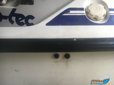

СообщениеДобавлено: 30 июн 2021, 09:07
Сообщения: 134
Имя: Джек
странно что два отверстия это контролька ?

после нагрева датчика обороты не падают (
