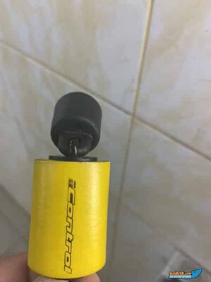

Всем привет.
На моем GTX 260 2011 года отсутствует опция «температура двигателя» в панели приборов.
Кто знает чем и как можно активировать?
Так же отсутствует комфорт и спорт режим, думаю, что все решается путём кодирования

Режим туринг/спорт есть же.При использование обычного ключа(максимального) нажмите и удерживается кнопку set.После запросит подтвердить режим нажимаем ещё раз set

Не включается и режима Туринг тоже нет. На панели вообще не загорается в тех местах где должно

Странно.А ключь точно не учебный?

BlackSalim писал(а):
Гидрик рядом?
Да, рядом. Ключ такой
6B197AD6-DA5C-44E9-90DC-B43F1D19BEFF.jpeg [ 16.63 КБ | 10850 просмотров ]

Температура двигателя, как и еще кое-какие параметры, идет в базе на моделях с буквой X в названии(rxp x, rxt x). На моделях без X никакими комбинациями кнопок вы ничего не добьетесь. Необходима покупка, установка и прописка сканером отдельного X-модуля. Подключается через диагностический разьем.
Все выше написанное относится именно к температуре, а не к спорт-режиму. Спорт-режим есть у всех 260 и включается двухкратным нажатием кнопки sport(одно длинное одно короткое) слева на руле. Set к спорту отношения не имеет. До включения спорта по умолчанию активирован туринг.
