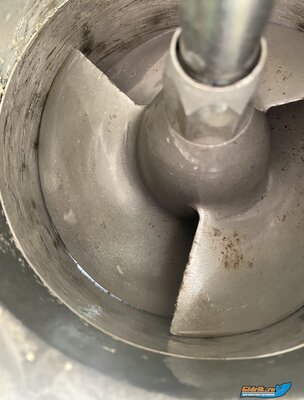

Всем здравствуйте, купил гидроцикл Yamaha XL700 2003г -это мой первый гидроцикл.
Проблема в следующем: медленно выходит на глиссер , нету резкого толчка водомета и не развивает максимальную скорость - 57км/час максимум.
Компрессия 12
Зазоры по импеллеру 0.35 щуп местами не залазит
Свечи новые , заводится- только до кнопки
Карбюраторы отрегулировал по мануалу верх, низ накрутил побольше по 1.5 оборота
До этого их снял промыл , но внутрь залезть не смог , потому что грани на болтах уже сорваны -даже если поставить Рем комплект
Подскажите что ещё может быть?)

СообщениеДобавлено: 22 июл 2023, 08:21
Замените винт и всё наладится!
И воздухан лазить не надо, и глис, и скорость!
Для xl-700 80 кобыл, винт с ориг питчем 11/14
1100-200, 120-30кобылок(12/18)
Какой ожидать результат, вкарячив на уаза колёса от белаза?

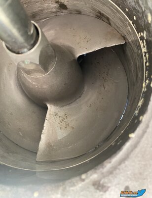

Комментарий к файлу: На фото кажется что большой зазор , на самом деле там 0.35 щуп. Это так отсвечивает. Я не могу понять какой это винт))

СообщениеДобавлено: 22 июл 2023, 10:14
Оригинальный ямаховский винт, не в очень хорошем состояние, со сдедами кавитации!
А вот от какой модели по мощности хз.
Выньте его, где то должны быть циферки!

А если не снимать , камерой можно залезть посмотреть?
При снятии боюсь что-нибудь нарушить или какой-нибудь болт обломить

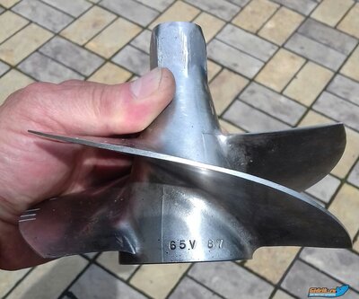

Пробуй, где то здесь смотреть
