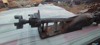

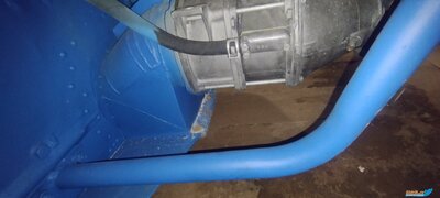

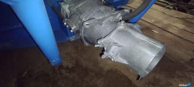

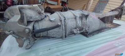

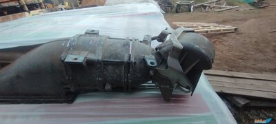

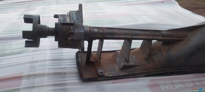

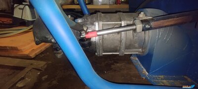

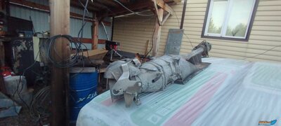

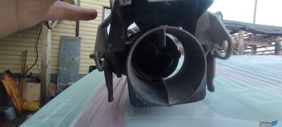

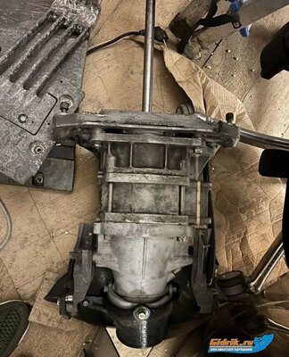

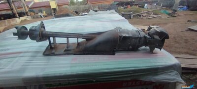

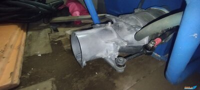

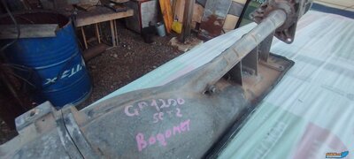

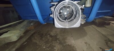

Уважаемые специалисты, помогите, пожалуйста разобраться. Купил водомет с движителем от гидроцикла. Хозяин сказал, что эта турбина от гидрика yamaha GP1200 (см. фото установленной на лодке) и есть у меня ранее купленная турбина для изготовления водомета (см. отдельно сфотанная турбина) Она тоже позиционировалась при продаже, как GP1200. Я подумал оставить ее себе в запас для водомета. Одно я точно знаю, что они обе на 155мм и обе от Yamaha. Но с виду оне немного друг от друга отличаются. Как понять какой это корпус? и от какого гидрика, чтобы в будущем запчасти правильные покупать и импеллеры? С удивлением для себя увидел турбина от yamaha GP1200 продается на Авито, и она с виду другая. А самое главное, что у той, что продается на авито сопло в двух проекциях движется, а у меня только вправо-влево. Вот я и думаю, можно ли найти для моей турбины такое сопло для исключения эффекта дельфинирования...

Комментарий к файлу: установленная турбина с самодельным водоводом

Комментарий к файлу: турбина с Авито GP1200

предполагаю, что мои трубины не gp1200, а xl1200 98года
СообщениеДобавлено: 14 май 2026, 07:09
Сообщения: 1256
На 155 мм ставят на турбовыых ямахах водомёты , у меня на HO стоит на 150 импеллер
СообщениеДобавлено: 14 май 2026, 07:11
Сообщения: 1256
это от SHO или SVHO водомет с тримом
