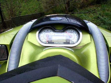

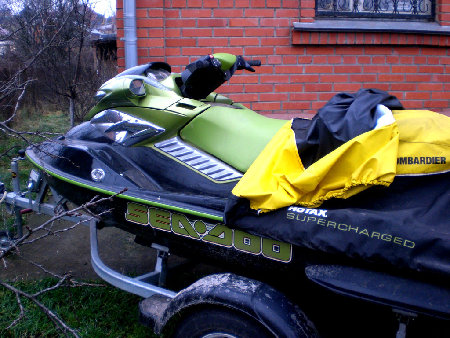

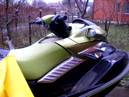

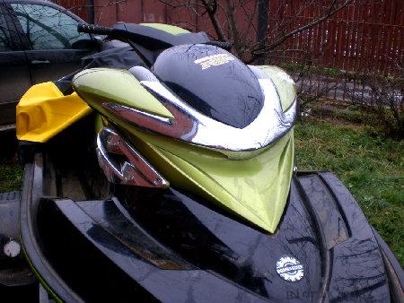

у все - поздравляйте - прикупил игрушку с пробегом 8 моточасов :)
Скажите, какое масло туда лить, как меняется и сколько льется?
Гидрик стоял 4 года без движений.
Масло свежее как растительное. Заводится нормально.
Но думаю все-равно поменять надо..прошло 4 года.
Все так же продается Yamaha FX140
http://all.auto.ru/watercraft/used/sale/134733.html
4.jpg [ 1.71 МБ | 21851 просмотр ]
3.jpg [ 1.09 МБ | 21848 просмотров ]
2.jpg [ 1.09 МБ | 21838 просмотров ]
1.jpg [ 1.73 МБ | 21859 просмотров ]
