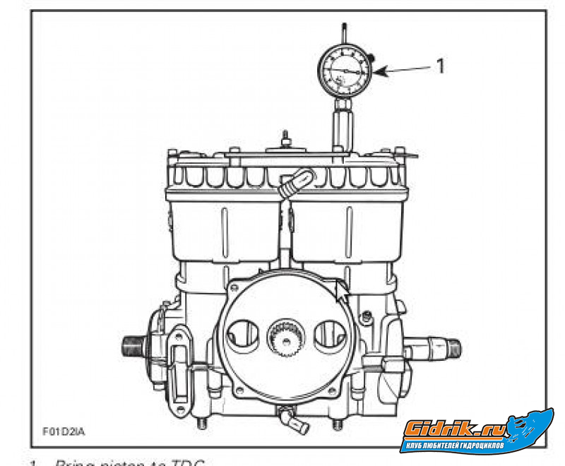

не знаю остался последний мастер в краснодаре записался к нему аж на 6 июня может поможет а нет сам мастером стану
СообщениеДобавлено: 23 май 2012, 08:47
поищи на форуме недавно было... отверстие (большое) сверлиться прям в крышке рева. на земле разуеш и смотриш, поднимается ли рев или нет. отверстие в крышке, на работу рева не влияет, тк он открывается с низу давлением выхлопных газов. кстати, ватербокс на месте?

7-8 компрессия не очень, но начни с рейвов, через дырки увидишь поднимаются или нет.
По форуму было, один человек очень долго не мог найти расслоившийся патрубок. Чем дальше от выпускного коллектора, тем температура ниже и возможность прогара соотв, но я все патрубки пред спуском инспектировал.
СообщениеДобавлено: 23 май 2012, 08:59
и это, еще раз про дроссельную заслонку: проверить стрелочной цешкой и посмотреть не появилось ли снова ошибка.
проверить рев (на фактическое открытие)
подкинуть иридиевые свечи
посмотреть нет ли датчика включение реверса
проехать с открытым капотом
с воздуханом точно все впоряде?
проверить давление топлива на воде
нет ли ошибки по спидометру (ато фиг его знает - неработает спидометр и мозги ограничивают обороты)
ватербокс не вскрытый (а то там мож только корпус остался, без потрахов)

кста, что там с клапаном (золотниковый по идее там должен быть) не перепутали ли положение при сборке на пару десятков градусов... и сам клапан не от 717D??? у него угол раскрыва другой...

и еще - стробоскопом УОЗ (угол опережения зажигания) глянуть мож сбился. он там с компа устанавливается... мож в крайнее положение ушел. а на 2т это ой как ВАЖНО!!!

эт я почему про спидометр спросил... при включении реверса, обороты за 7к.
или это водомет буксует или... мозг ограничивает обороты из-за какогото параметра...

от души спасибо парни про золотниковый клапан не знал а где он находиться остальное все проверю еще раз там глядишь и вырастет всем огромное спасибо всегда буду помнить но все таки если есть еще варианты до кучи прикину я упертый тем более для меня дело принципа чтоб все заработало а то мастера руки опустили надо их взбодрить чтоб не вешали нос а то их мало а нас с каждым годом за что я рад больше пусть растут и деньги по честному зарабатывают нам меньше геморроя всем УДАЧИ И ПОПУТНОГО ВЕТРА жду советов еще чтоб влезть так влезть и про ЗОЛОТНИКОВЫЙ КЛАПАН НЕ ЗАБЫВАЙТЕ ГДЕ ОН И ЧТО
???!!! cрочно скачать сервисманул и изучить!!!!!!
evv777 писал(а):
а где он находиться
находиться на блоке, после впускного коллектора... вот эта круглая фигня... на шестерню одевается сектор. угол раскрыва 159град. (для rfi может быть другой...)
зы углы установки - по специальному транспортиру... +- 2 зуба это -500оборотов аж бегом... про УОЗ незабывать...
12345.jpg [ 83.39 КБ | 11326 просмотров ]

ПОНЯЛ БРАТУХА СПБ ТУДА НЕ ЛЕЗ БУДУ У МАСТЕРА ПРОВЕРЮ ЕЩЕ ПОДКИНЬТЕ ИДЕЙ И КАК ОН ВЫСТАВЛЯЕТЬСЯ
