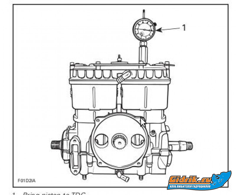

от души спасибо парни про золотниковый клапан не знал а где он находиться остальное все проверю еще раз там глядишь и вырастет всем огромное спасибо всегда буду помнить но все таки если есть еще варианты до кучи прикину я упертый тем более для меня дело принципа чтоб все заработало а то мастера руки опустили надо их взбодрить чтоб не вешали нос а то их мало а нас с каждым годом за что я рад больше пусть растут и деньги по честному зарабатывают нам меньше геморроя всем УДАЧИ И ПОПУТНОГО ВЕТРА жду советов еще чтоб влезть так влезть и про ЗОЛОТНИКОВЫЙ КЛАПАН НЕ ЗАБЫВАЙТЕ ГДЕ ОН И ЧТО
???!!! cрочно скачать сервисманул и изучить!!!!!!
evv777 писал(а):
а где он находиться
находиться на блоке, после впускного коллектора... вот эта круглая фигня... на шестерню одевается сектор. угол раскрыва 159град. (для rfi может быть другой...)
зы углы установки - по специальному транспортиру... +- 2 зуба это -500оборотов аж бегом... про УОЗ незабывать...
