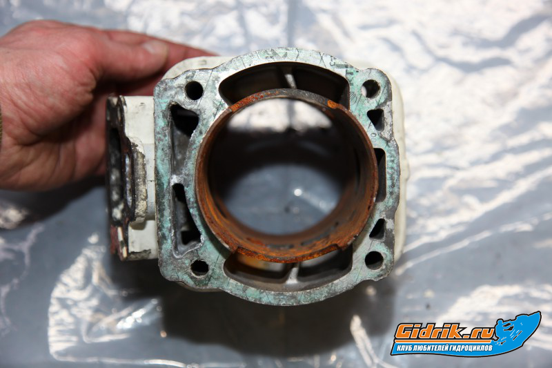

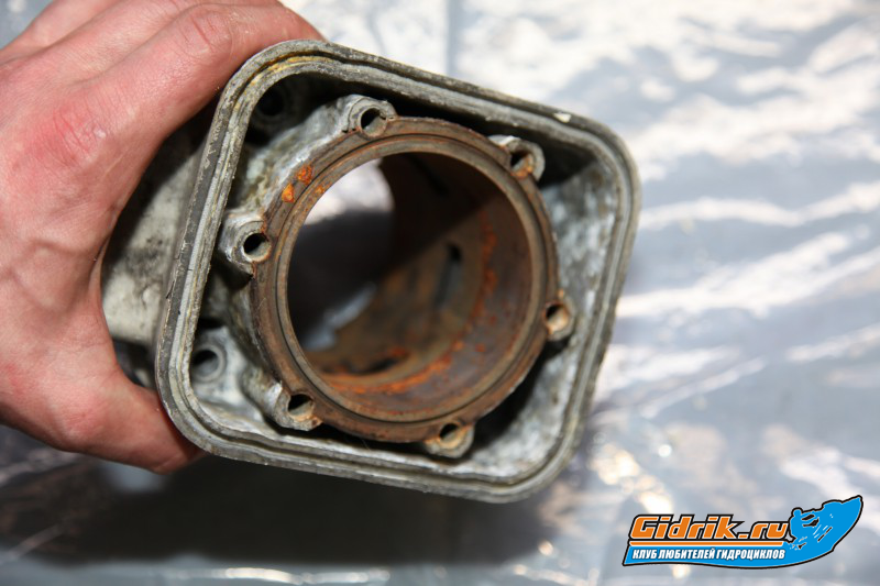

Поршня настолько прикипели, что их пришлось выколачивать. Юбка одного поршня с трещиной, сплошные задиры. Короче хлам.
4.JPG [ 1.32 МБ | 9575 просмотров ]
3.JPG [ 1.37 МБ | 9575 просмотров ]

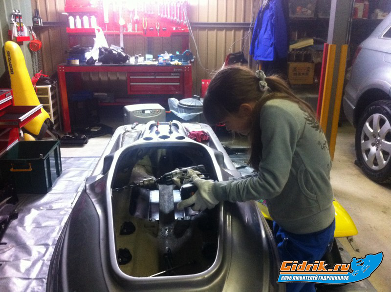

После этого, то что представлял из себя двигатель отправил дилеру на предварительный счет на восстановление. Прислали три листа необходимых запчастей и предварительный счет в районе 6 килобаксов. .. Понял почему - ничего не ремонтируется, все меняется на новое. Послал их подальше, двигатель (то что, от него осталось) забрал. Честно говоря жалко было выбрасывать гидрик, поэтому было принято решение полностью его восстановить до идеального состояния. Сезон уже закончился, так что времени было предостаточно. Двигатель с доплатой поменял на восстановленный и понеслось...Начали с полной разборки, и инспекции. Доча помогает.
5.JPG [ 1.89 МБ | 9575 просмотров ]

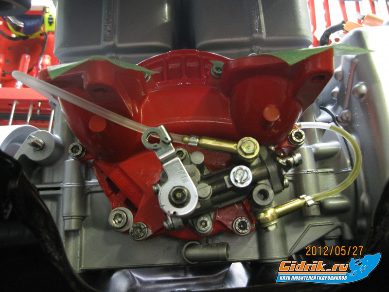

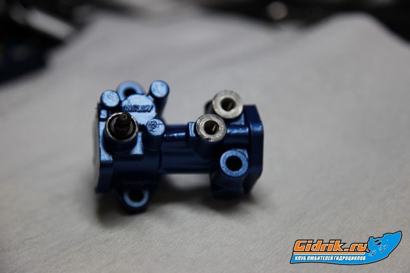

На форуме не раз повторялось, что масленый насос нужно глушить, но на свой страх и риск решил оставить. Так же как и везде, полная разборка, инспекция, замена резинок, очистка корпуса от нескольких слоев краски. Перед покраской предварительно собрал, что бы проверить работу.
27 (2).JPG [ 1.7 МБ | 9573 просмотра ]
29.JPG [ 1.01 МБ | 9574 просмотра ]
