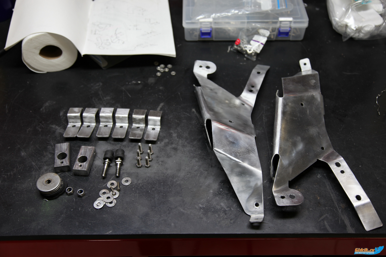

Так, идем дальше. В принципе тут все понятно, зачищаем, полируем, красим. Фильтр пришлось заменить - был напрочь забит всякой дрянью.

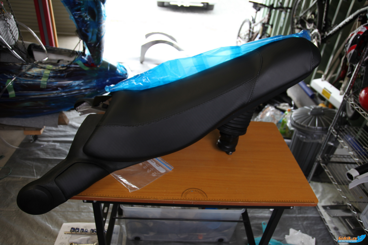

Переходим к сиденью. Весь метал был покрыт толстым слоем окисла, зачищаем. Старое покрытие сиденья и боковых подушек - в утиль. Кожа настолько задубела, что практически трескалась на изломе.

Сильно намучился с обтяжкой, делал это впервые. Но результат порадовал. Собираем все в кучу.

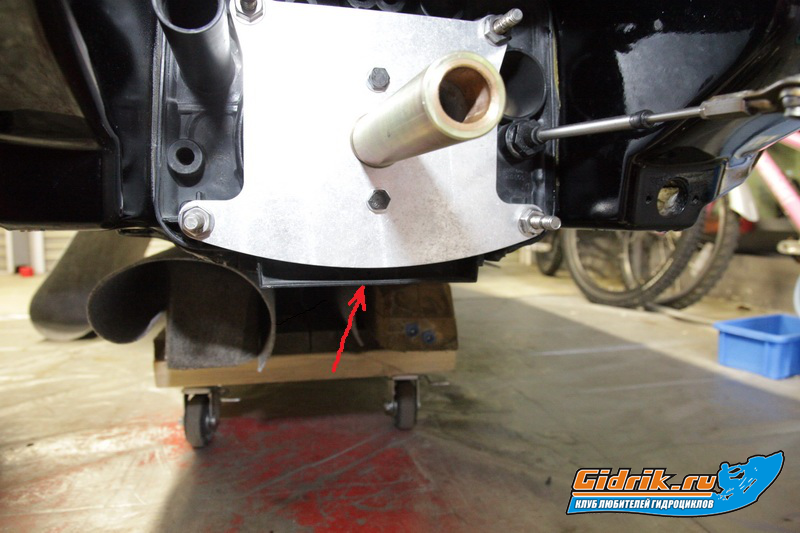

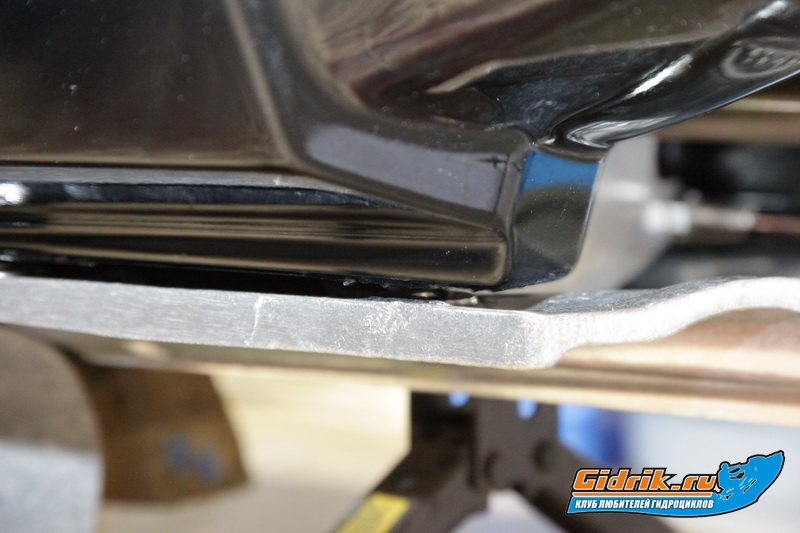

А вот здесь я попал в затруднение. Пришла плита и заборная решетка R&D, решетка на примерке встала как надо, а вот плита - нет. На примерке, есть зазор порядка 7 мм, как видно выступ не дает ей плотно лечь. Была мысль сровнять его, но не решился. Пришлось эту плиту отодвинуть в сторону (жалко) и заняться старой. Если у кого то есть мысли по этому поводу - буду рад.

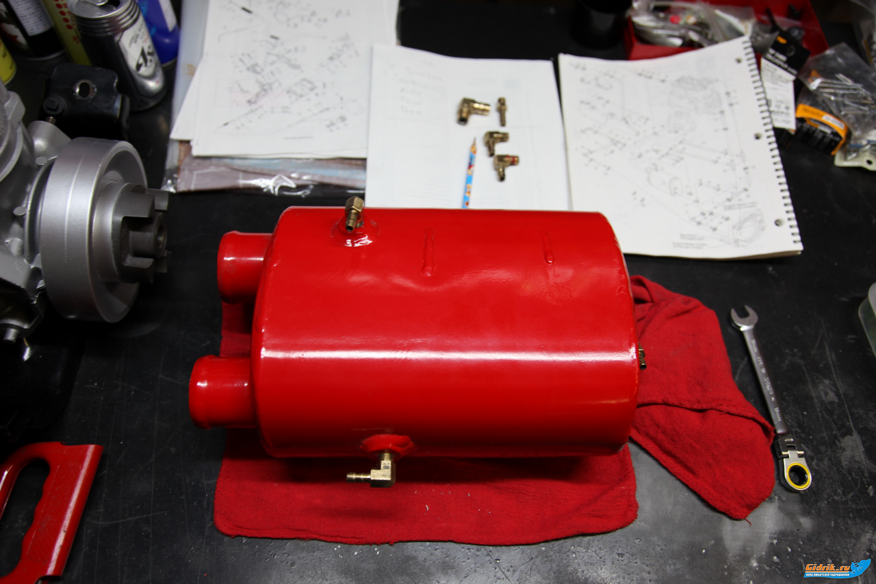

Подготавливаем корпус для приема сердца. И на установку!

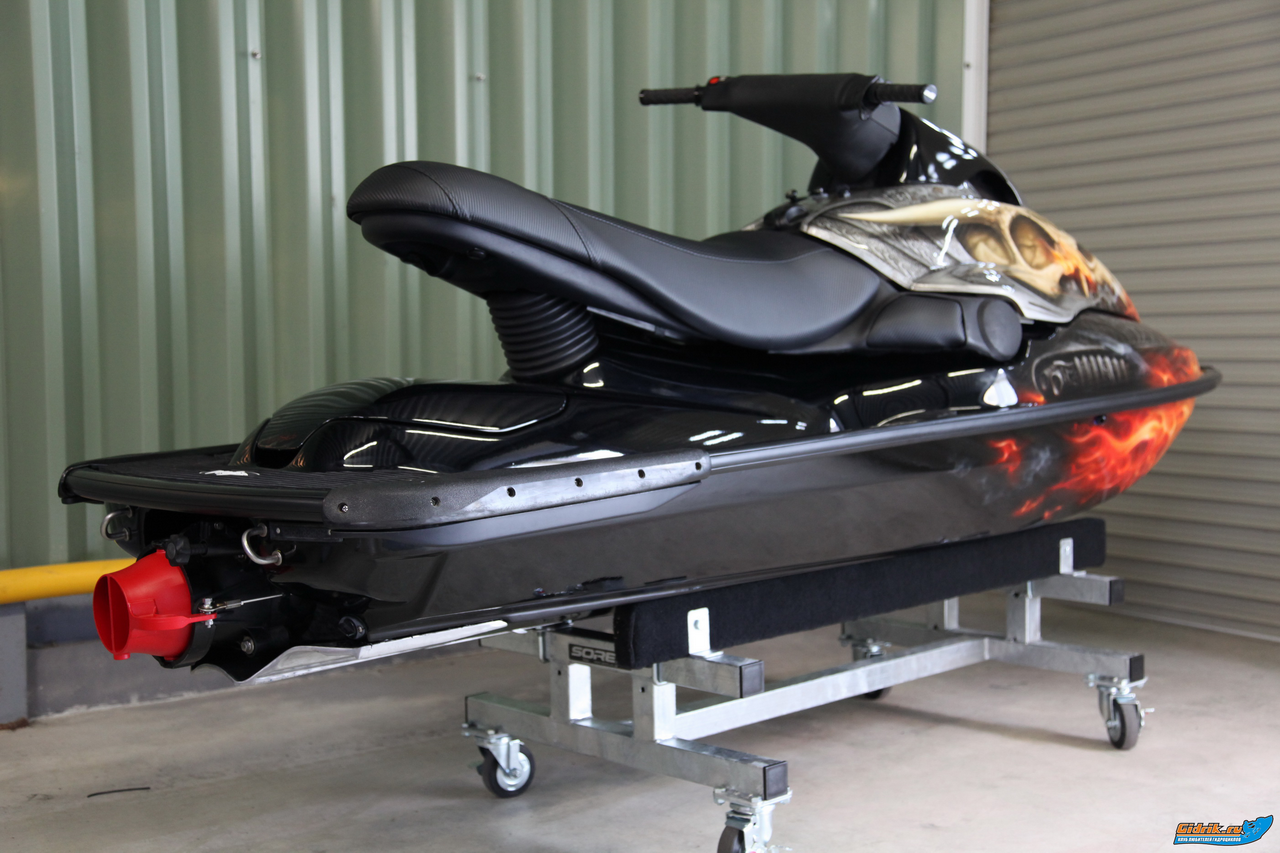

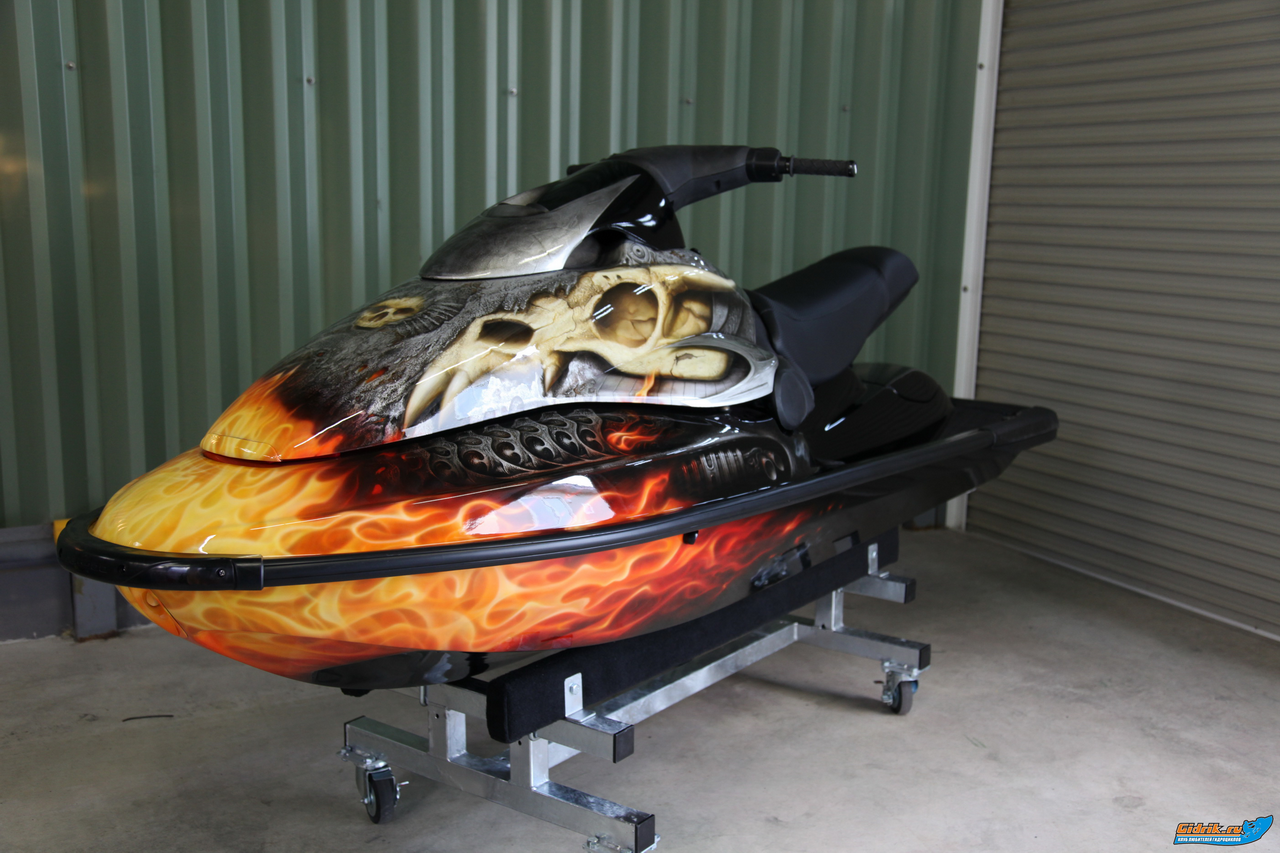

На этом все. Сильно не пинайте ). Общий вид со всех ракурсов. Спасибо этому форуму, и всем, кто помогал нужными советами. Гидрик завелся сразу же (практически). Теперь синхронизация и более тонкая настройка карба. Про обкатку не забыл. Так что жду погоды, и немного свободного времени. :Yahoo!:

Остался пока открытым вопрос по плите, что с ней делать - не знаю - могу отдать, если кому то надо.
