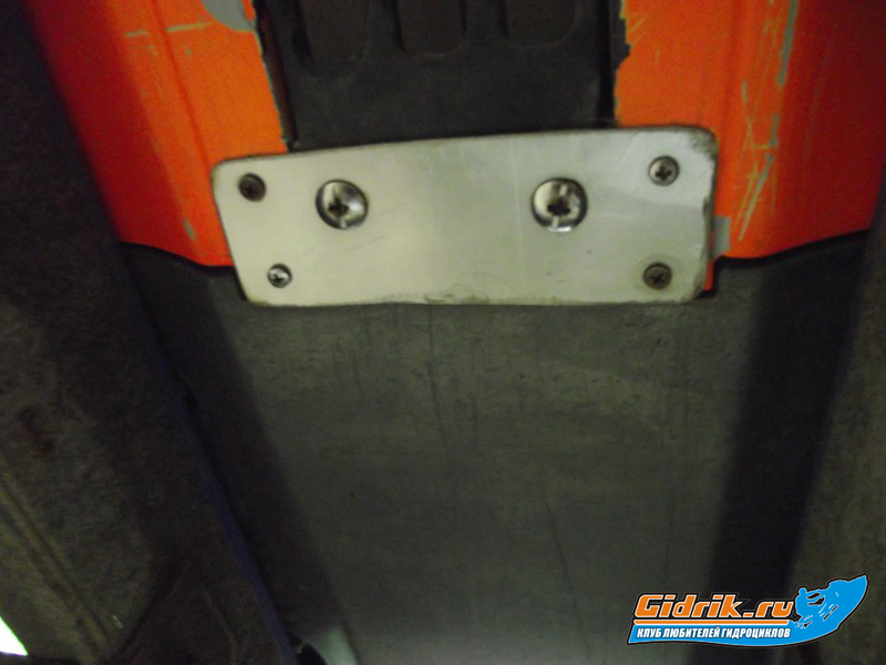

Изображение 003.jpg [ 840.37 КБ | 11152 просмотра ]

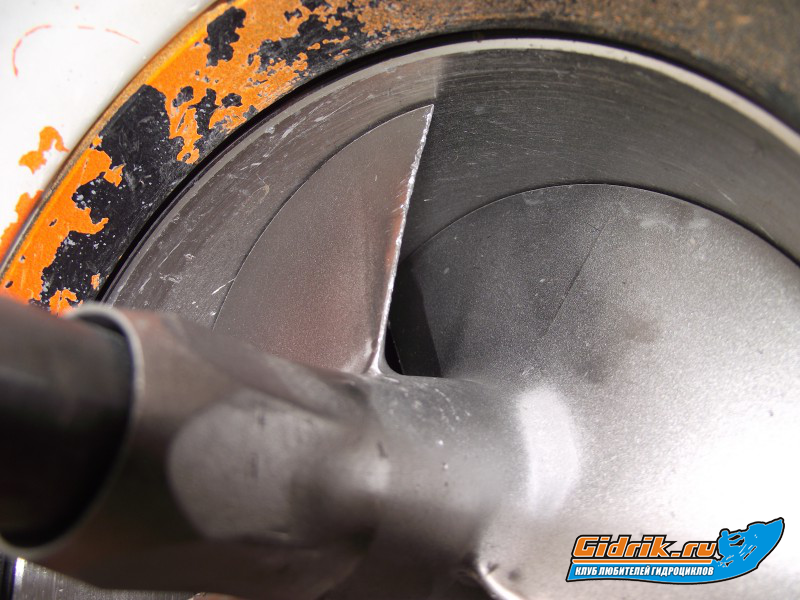

Изображение 004.jpg [ 1.38 МБ | 10696 просмотров ]

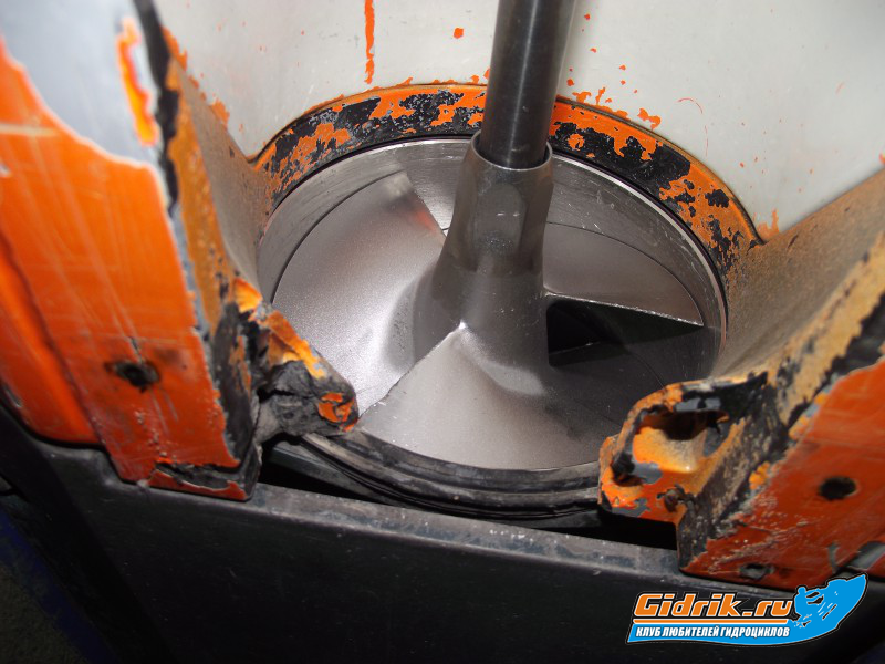

Изображение 006.jpg [ 988.41 КБ | 10695 просмотров ]

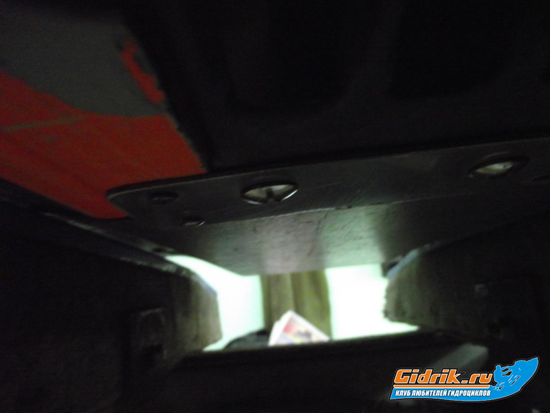

Изображение 008.jpg [ 134.02 КБ | 10696 просмотров ]

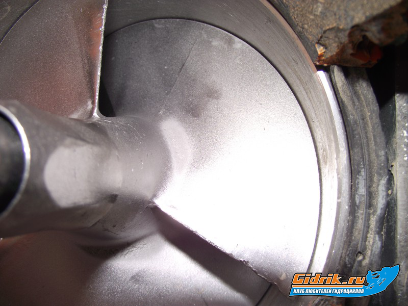

Изображение 012.jpg [ 144.19 КБ | 10696 просмотров ]

зазор между винтом и стенкой 0,5 мм
СообщениеДобавлено: 15 июл 2012, 22:29
зазор большой имхо
на 8фото, правая лопасть не деформированна?
хм на 6 фотке, на бомбах, где вал вставлен в винт - есть колпачек который препятствует кавитации. на ямах незнаю.
