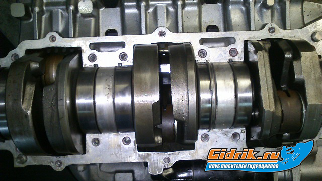

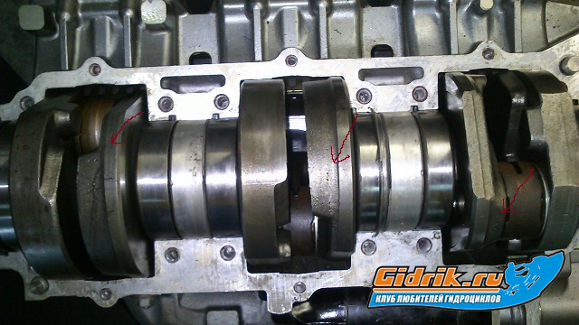

Да на самом деле шатуны должны стоять на 120 градусов!
У меня второй и третий провернуты по отношению к первому,вот в этом и есть вся моя головная боль,а я то думал зажигание..!
Буду искать контору где можно это исправить,или кто знает подскажите?
Вот похоже старые метки!
900 zxi.jpg [ 385.21 КБ | 2245 просмотров ]
Комментарий к файлу: Вот похоже старые метки!
900 zxi1.jpg [ 386.61 КБ | 2245 просмотров ]
