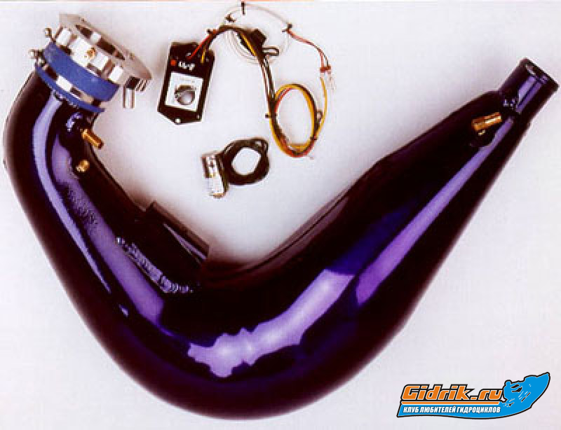

Сегодня ковырялся с гидриком и выковырил вот эту коробочку. Я так понимаю она шла с трубой,но почемуто не подключена к аккумулятору.Может мне кто рассказать о работе этого девайса

HELP ME

Это контролер подачи воды в трубу http://www.coffmansexhaust.com/

Там ещё должен стоять клапан электрический (соленоид), который дополнительно воду наливает что б на максималке шланги не прогорали и не отслаивались , кстати тебе не мешало бы уже это проверить , сними ваще задний шланг выхлопа и загляни в него , может в нём разгадка 6500 оборотов :) ...

Клапан стоит,сам контролер не был подключен к акб. Может он не работает? Как его проверить?
А вот с этого места по подробней пжл, какой шланг снять?? И что там увидеть ?

Задний патрубок который вокруг VTS обмотан , нужно его снять и заглянуть во внутрь , когда отслаивается - внутри резина вспучивается и получается как бы горб , этот горб частично перекрывает выхлоп . Ещё сними крышки на ревах и засверли их 20 мм сверлом со стороны снятия пружин . Запусти мотор прогазуй и посмотри работают ли они , недавно так сделал себе , теперь можно визуально , точно настраивать , короче удобно . На счёт проверки контролера ничего не скажу , сам хочу такую трубу , поэтому опыта практически нет , можно по просить людей прислать фото как подключается , на авто ру продаётся такой гидр с такой трубой за 240 тр , позвони может подскажут чего ......

Спасибо поеду смотреть,а потом кататься покаться, так как разобрали полностью ВТС и снова залил герметиком, хоть и читал внимательно ваши посты про ВТС что надо аккуратно , но все же ручки кривые поломал все герконы!! Скиньте пжл схему спидометра, так как не работает. Спасибо
