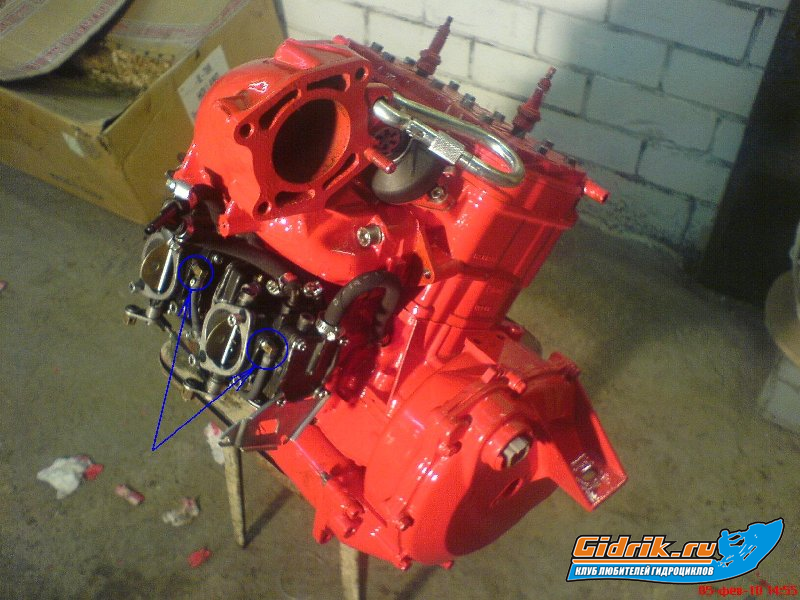

Падскажите камрады номера угловых клапанов, и фарсунок ускорительного насоса? на картинке обвел клапана на карбах, фарсунка идет следом за клапаном во внутрь карба и выгляит как латунная трубочка. нужны номера нигде нету :(

DSC00839.JPG [ 2.03 МБ | 8624 просмотра ]
DSC00838.JPG [ 1.74 МБ | 8627 просмотров ]
DSC00837.JPG [ 2.01 МБ | 8627 просмотров ]
СообщениеДобавлено: 07 фев 2010, 15:53
принимаю поздравления :) исправленна тонна косяков :) теперь оно должно работать адски радуя или меня или будующего хозяина.

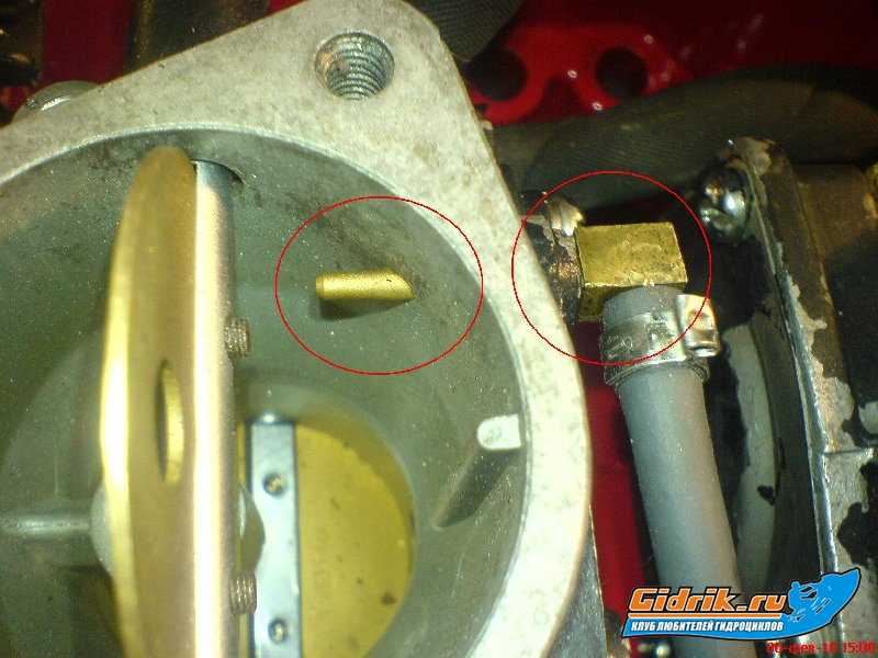

вот скажите ка мне камрады где найти номера на эти запчасти? на карб?

лучше скажи где намера запчастей найти на карб :) а то не как не могу найти. а от этой пиздюлинки зависит впрыск топлива при резком ускорении, там на рабочем карбе струйка брызжит прям через весь карб через открытую заслонку, прямо во впуск через вращающийся клапан, прямо в полость кривошипа, по пути испаряять :) у мну в одном карбе бенз как на совковых карбах брызжет не сквозь а на заслонку, тоже не плохо, но када насквозь резкости больше и "так задуманно".
