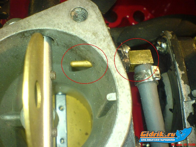

Падскажите камрады номера угловых клапанов, и фарсунок ускорительного насоса? на картинке обвел клапана на карбах, фарсунка идет следом за клапаном во внутрь карба и выгляит как латунная трубочка. нужны номера нигде нету :(

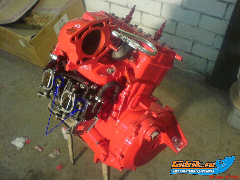

Ура с движком покончено. ! осталось тока фарсунку на карбе поменять и все, да можно и в принципе не менять....
и усе :) только в кузов ставить и глушак при установке на герметик в стыке :)

СообщениеДобавлено: 07 фев 2010, 15:53
принимаю поздравления :) исправленна тонна косяков :) теперь оно должно работать адски радуя или меня или будующего хозяина.
вот скажите ка мне камрады где найти номера на эти запчасти? на карб?

СообщениеДобавлено: 07 фев 2010, 18:07
Саня, молодец! :Yahoo!:
Постоянно слежу за твоей темой и диву даюсь! Молодец! :good:
Моторчик просто красавец!!!! :good:
Дай бог, что бы он ездил так, как выглядит! :beer:

лучше скажи где намера запчастей найти на карб :) а то не как не могу найти. а от этой пиздюлинки зависит впрыск топлива при резком ускорении, там на рабочем карбе струйка брызжит прям через весь карб через открытую заслонку, прямо во впуск через вращающийся клапан, прямо в полость кривошипа, по пути испаряять :) у мну в одном карбе бенз как на совковых карбах брызжет не сквозь а на заслонку, тоже не плохо, но када насквозь резкости больше и "так задуманно".
