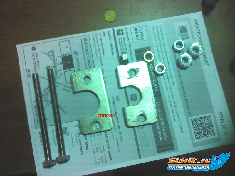

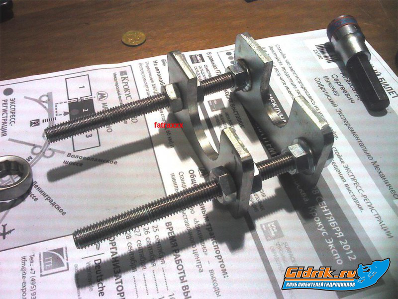

Выдалось время.
Сделал съемник для снятия упорной шайбы с вала, думал будет гулять как проститутка, а фиг там, жестко и четко....
Пользуйтесь кому надо. Кто поймет как арботает пятерка за соображалку :lol:

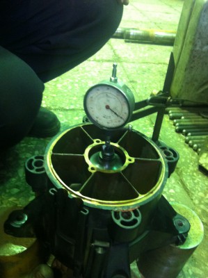

Всем привет! Не надолго апну тему..
Решил приступить к разборке гидра и определению причин слабого разгона и вялого подрыва на старте (далее, разогнавшись, выходить на глиссаж хорошо и достигает 90-95 км/час).
На фото обозначил несколько фактов, что скажете? Предполагаю, что причина в кавитации, а подсос воздуха идет или через гофру, или в месте крпеления корпуса водомета к корпусу гидра в месте водозабора.

"непонятное кольцо просто болтается" - походу промопора вала - колхозная, а это кольцо - типа уплотнения.
"вал болтается" - потому как промопора колхозная - вот и болтается...
послебствия:
может быть ушатан вал
ушатаны гибкие соединения (вала и двигла)
ушатаны подшипники в водомете (хотя вряд-ли)
 Заголовок сообщения: Re: Буксует водомёт
СообщениеДобавлено: 30 ноя 2012, 01:50
короче всю трансмиссию разбирай.
сервисманул и парткаталог в помощь

мне за соображалку точно не пятерка..... не понял до конца, как работает..снять вручную не получается, может размеры подскажешь? :oops:

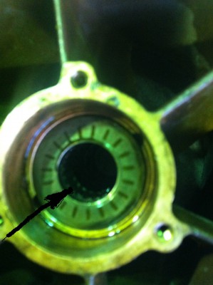

Разобрал полностью водомет - возник очередной вопрос. Кроме масла в хвостовик для смазки импеллера надо ли дополнительно набивать какой-либо смазкой сальники, которых находится болт с винтом? И еще, осевое перемещение болта с винтом составляет около 5мм, как я понял, при сборке перемещение компенсируется сжатием пружины, находящейся в хвостовике водомета, и пластмассовым упором, это так? по крайней мере, никакой выработки из-за перемещения нет. Немного разбито посадочное место круглого подшипника правда, его под замену.
