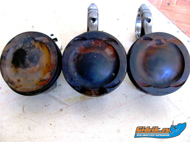

Попросили завести двигатель после зимы. Гидрик находился в теплом боксе. Не консервировался..Зачем :pardon: -ведь в теплом боксе. Проблема-не проворачивался стартер.
Точнее сгорел-после тщетных попыток провернуть.
Ржа сьела все, что могла...Хонингование не помогло.
Итого :Search:
Ремонтные поршня -25 рублей
комплект прокладок-10 рублей
работа+ проточка под ремонтный размер -30 рублей.

Головка осталась цела, там где ВМТ замена маслосьемных колпачков-притирка-по мелочи в обчем.
СообщениеДобавлено: 11 май 2012, 08:28
а они масла капануть не догадались?
Тупо не круит и до победного стартер держали?

Андрюх, машина по воде не ездит. Ты же помнишь, чё в моторном отсеке, после покатушек - БАНЯ! Не все открывают сидушку и проветривают. А куда конденсату деваться? Вот он и попадает в двигатель, осаждаясь в цилиндрах и на поршнях с кольцами!

машины то-же желательно консервировать...
в инете страшная история ходила - попытка завезти весной мот ямаху (сухопутную) - не в одном из 4х горшков небыло компрессии... ну и вскрытие мотора...
