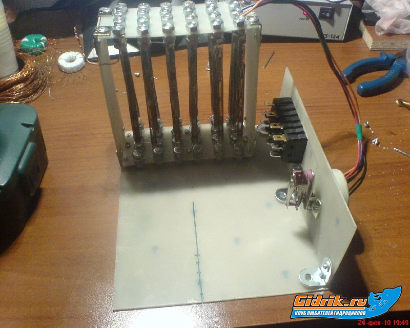

Саня, а чего ты не стал спираль вразбежку ставить, а поставил в ряд, друг за дружкой? Я думаю, что дальняя спираль от вентилятора будет перегреваться от потока горячего воздуха от впереди стоящей спирали.
СообщениеДобавлено: 20 фев 2010, 17:04
А вот и нет. не будет. температура выше да, но перегрева нет. почему ? потомушто предварительный эксперимент показал это :) да и при таком потоке воздуха 300 кубометров в час спирали в редких местах воздушного голодания становяться еле красными....

А, я понял, у тебя типа трёхступенчатый нагрев воздуха!

оправка 4-тырех.. там 4 спирали.
СообщениеДобавлено: 24 фев 2010, 23:30

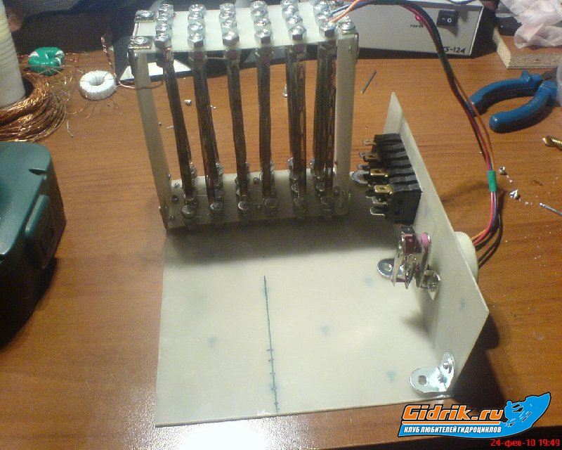

Купил всех заклепок! всех видов :) а то изза отсутствия 4 длинных заклепок работа стояла все выхи.
Собрал пока все по жестяному на соплях, для первого времени в гараже сойдет, позже смонстрячю корпус из более толстого текстолита... хотя ничего не бывает таким вечным как временное....

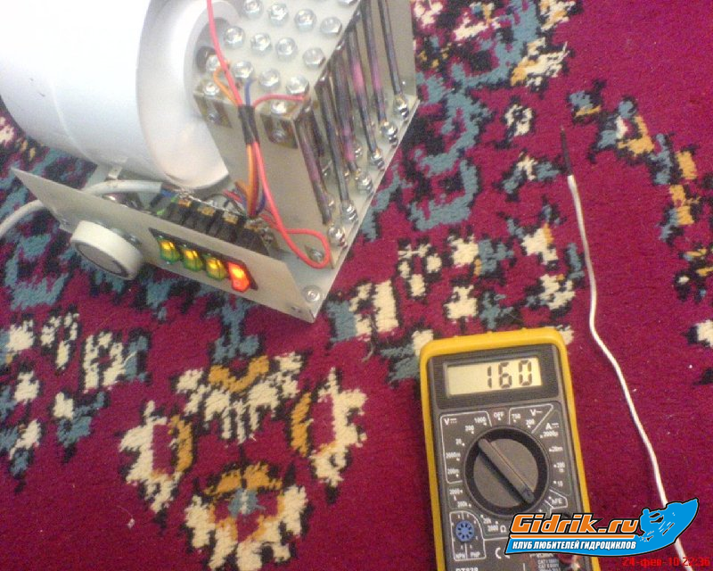

Греет адски, при полной загрузке обороты вентилятора падают, и пропускная способность составляет гдето 250 кубометров в час.
4 спирали работают отлично! греет адски, комнату 2,5х4,5х2,5 за 5 минут работы поднял температуру на 4-5 грудусов :) :Yahoo!:
На выходе 160 грудусов, можно до 300 поднять снизив обороты вентилятора :) но пока незачем :)

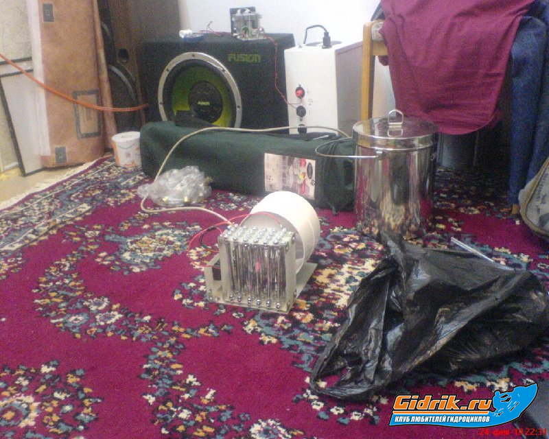

DSC00924.JPG [ 1.87 МБ | 6963 просмотра ]
DSC00920.JPG [ 1.95 МБ | 6963 просмотра ]
DSC00917.JPG [ 1.62 МБ | 6962 просмотра ]

Сабвуфер жесточайший! :crazy: :shock: :crazy:
СообщениеДобавлено: 24 фев 2010, 23:42
Тож обратил внимание)))
СообщениеДобавлено: 25 фев 2010, 00:56
Саб кено зыреть :) да и музон дома слушать хорошо. Правда када кено зырем по выходным днем, с нами его слушают еще и соседи :)
На нем лежит стабилизатор напряжения с 18v выдает 13,2v под нагрузкой до 700ват!!!!!!!! просадка 0,03 вольта! Мой шедевр! тварил его на работе, от скуки, первый и наверно последний раз когда под каждый транзистор ставил отдельный радиатор и транзистор сажал на термопасту :) правда уже вот так с пол года лежит на сабике, а не в блоке питания.... все млять руки не доходят засунуть в блок петания :)

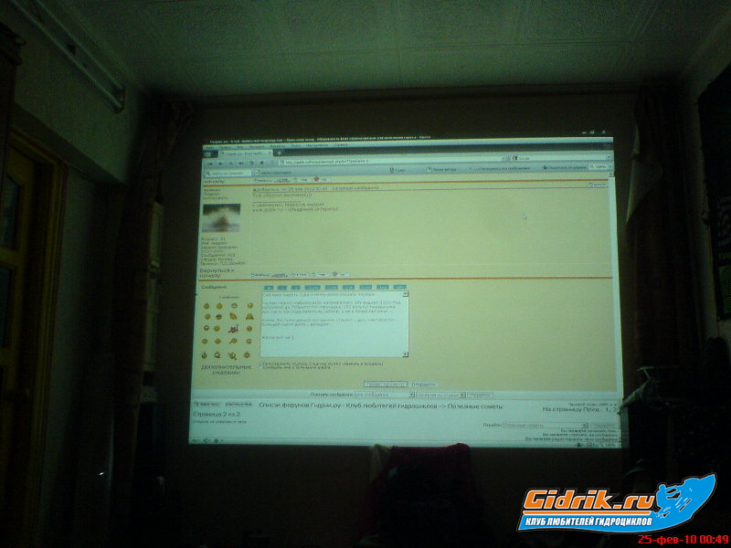

DSC00927.JPG [ 1.54 МБ | 6971 просмотр ]

Монитор-телевизрор или не знаю что это такое уже страшно спросить - сам спаял!?))))))))) :lol: :lol: :lol: :lol:
СообщениеДобавлено: 25 фев 2010, 01:12
ткань на всю стену ,и в другом конце комнаты проектор :)
А вообще всю мультимедию в комнате сам собрал.
Звука в общей сумме на 2,4 киловата, проектор 2 компа, 3 моника, т.втюнер внешний и звуковой процессор на оптике.
Канешна отдельные элементы покупные но вся комутация и настрояка моя :) яж грю кено\сериало ман я :)
Звук на оптики, и ксеноновый проектор - тема! телевизоры на 42" - курят в сторонке. и ценник не такой уж большой....
зато кено... или научные передачки... смотерть за кайф.... под пиво и картошку фри... лежа на кровати...
на проектор также закомутирован тв тюнер :) т.е телен кабельный также работает, правда звук с тюнера на звуковой процессор по коаксиалу заведен, ибо тюнер не держит спдф оптику :(
а еще када кено смотришь есть функция "эээ перематай да" и "астанавика, я в сортир сбегаю" :) :D :D :D
