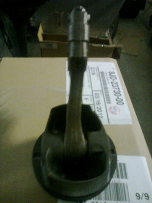

Фото0043.jpg [ 590.67 КБ | 8133 просмотра ]

Приветствую.при покупки гидра,в довесок, всякого накидал.... там оказались поршня,один с тефлоном другой без,пальцев и стопорных нет,только кольца и поршня.можно под эти порня подобрать пальцы?с внутреней стороны метки,на одном красная а на другом синяя....это для подбора пальца?и нет ни чего страшного если,один с тефлоном а другой нет?и на коробке номер с верху,только на одной коробке.номер забивал,ни чего не отвечает по существу.и что за отверстие на поршне по средине?и вобще они подойдут на 787?нужно замерить микрометром и можно узнать кокого они ремонта,верно?ну и потом уже под них растачивать гильзы?Изображение Изображение Изображение и что за производитель?мож кто...сталкивался?
