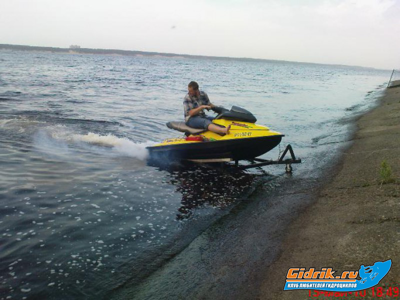

А нука камрады! поглядите как оно вам?
первые спуски, сегодня заводил.... дымел :)
1:30 :)
Есть проблемка... стартер не может колено провернуть при завернцтых свечках :( верней может но надо много усилий. при даже автошном акуме не с первой попытки... свечки подвывернуна половину и вуаля уже проворачивает...
думаю изза компресии - была 7,5 стала 11,5 как быть? мини акум от гидрача и подавно не сможет заводить....
думал над завести и дать поработать... но в общем ситуация таже :( на ижках былы декомпрессоры :) а здесь нет :(
DSC00448.JPG [ 433.47 КБ | 10891 просмотр ]

СообщениеДобавлено: 19 май 2010, 22:19
Народ!!!!! хелп, мыслями подсобите.
Почему перегреваеться выхлоп? т.е первое колено от бошки норма холодное, второе колено которое на изгиб идет норма холодное, а третья последнее перед трубой до ватербокса грееца аж пипец! вода кипит!!!
грешу не на ту смесь, но разве такой эфект возможен? или боюсь там догорают остатки масла.... разводил на первые запуски 1:30.
Щас пока не едет, надо карбы настраивать, на новых свечках за 5 мин катания результат одна счеча децл коричневая, вторая черная в ж..пу.. залили сегодня полный бак бенза 1:40 буду на нем настраиваться.
Так почему выхлоп грееца не по децки? у него нет охлаждения, но раньше же не грелся так. смесь бедная илиб огатая? :shock:
СообщениеДобавлено: 20 май 2010, 17:05
Сообщения: 477
Откуда: Звенигород
Вроде остывать должны газы в обратном порядке... :oops:
Конечно на температуру выхлопа влияют не только карбы. Зажигание раньше позже и здрасте,товарищь сервис.
При бедной смеси (мопед в тёмном гараже регулировали)глушак раскаляется докрасна.Делали богаче-засирает свечи и не идёт.Подправили зажигание и смесь удалось сразу настроить и глушаки в норме.

СообщениеДобавлено: 20 май 2010, 21:15
зажигалка там в мозгах зашита, сигнал с датчика на колене, верней на маховике получает, раньше\позже это мозги регулируют. там по другому никак не сделаешь, маховик стоит четко... не смещенно.
Сегодня пришел с акумами, новыми свечками, сделанным ключем для регулировки смеси.... завел тарахтит хорошо.. прогрел газу дал и все... хер засираеться... и ваняет бензином.... открыл капот... херасе с карбов струей бенз хелщет... разобрал смотрю шлаг подачи бенза от первого карба ко второму - лопнул.... сцука! менял их позавчера на новые!!! блин... пока разбирал снималкарбы.. прокладки из паронита - в куски... плюную и пошел в авто магазы.... по закупал чего надо... буду завтра делать...
Свечи постоянно мокрые, мокро черные. в лучшем случае суховатые и черные....
Хорошо что я освоил пескоструй в гараже, свечки чистит на ура... стаканом песка 10 свечек с лету можно прочистить.... каки делала на мото... на гидрик уже лежит 6 свечей на чистку....
