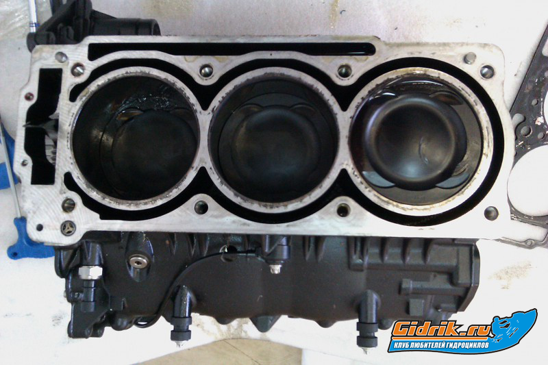

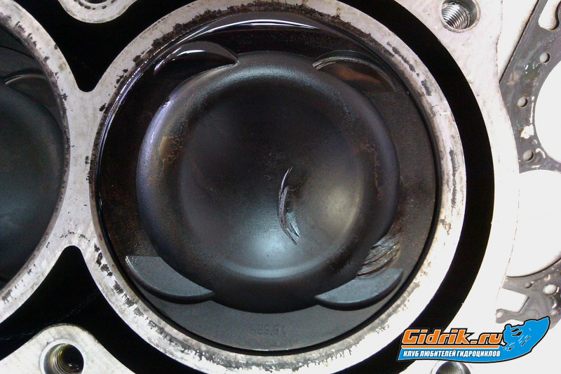

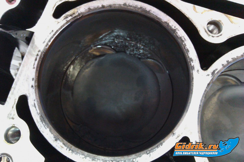

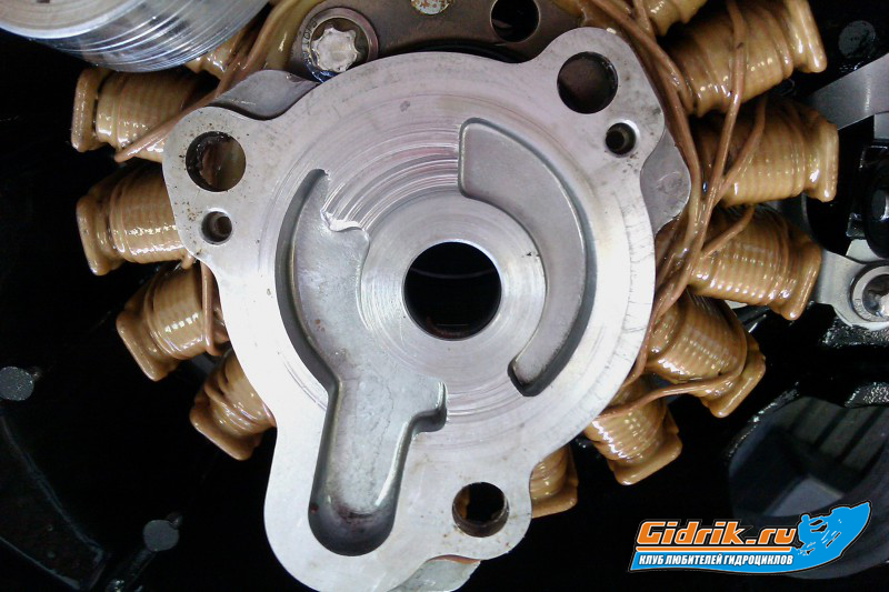

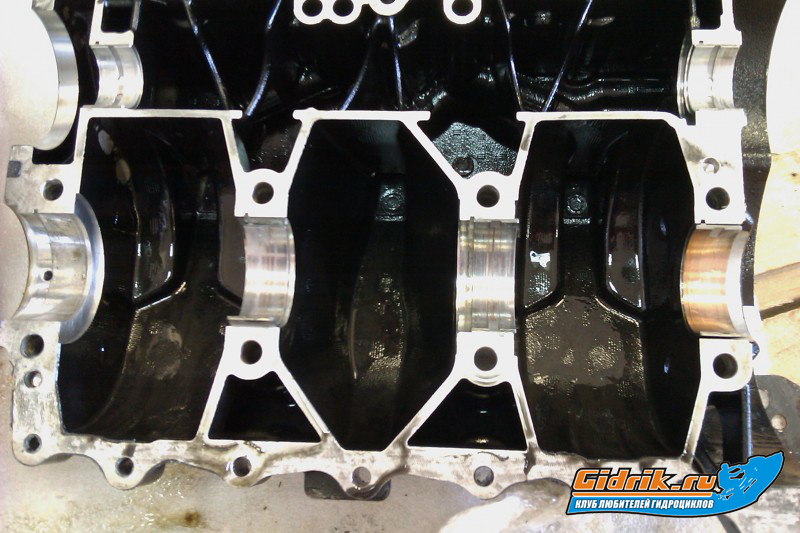

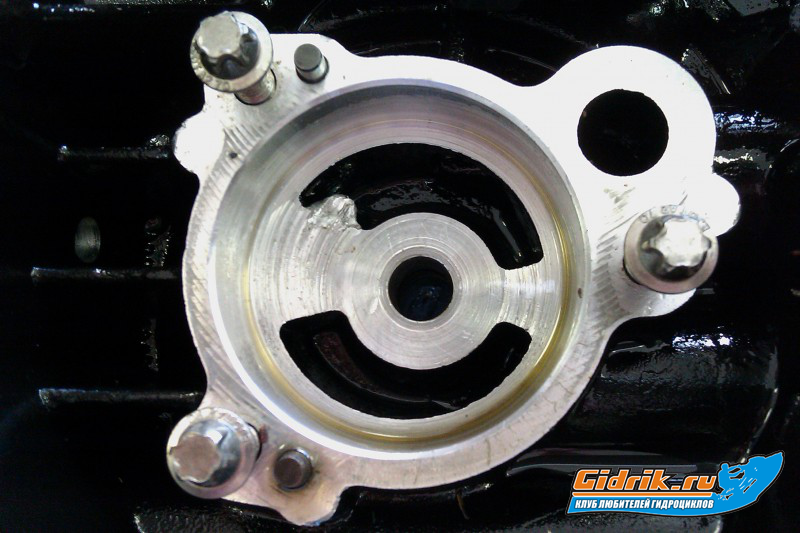

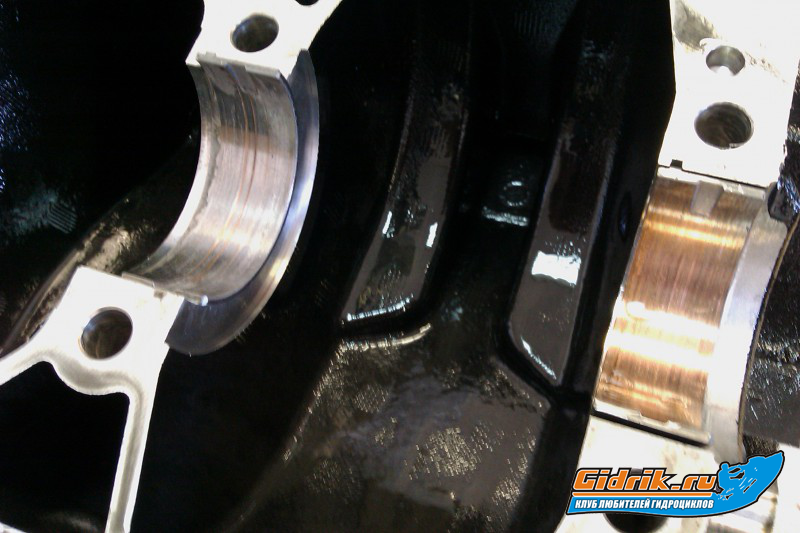

Всё парни отдал на ремонт гидр дилерам BRP-СЕВЕР, туда же где делал и ТО.
Раскидали мотор и всё оказалось банально просто. Умерли масляные насосы, сильные задиры (отсюда и два уровня масла после 1,5 -2 минут езды).Мотор уже разбирался,стоят три новых клапана, остальное всё старое. На одном поршне отпечаток остался от клапана,на другом следы от постороннего предмета.
Задиры на вкладышах коленвала. Отдал в мастерскую коленвал на проверку, всё в норме (биение и размер в пределах допуска), только полирнули заусенцы. Приговорили к замене всех вкладышей коленвала + всякая мелочёвка(болты,прокладки), насосы, два поршня.
Бывший хозяин впарил мне гидр зимой уже с этой проблемой.
Самое обидное,что при ТО у дилеров этот косяк не всплыл.
Диагностика показала всё ОК.
Вот и покупай гидр у незнакомых людей.....
Други дайте совет, нужно ли менять поршень, если на нём остались незначительные отпечатки клапана, может ли это повлиять на работу мотора?

Комментарий к файлу: Износ вкладышей
IMAG0051-1.jpg [ 1.7 МБ | 8751 просмотр ]
Поршни, наверное, не надо, а вот кольца я бы поменял... :roll:

Гидрик 2004 года выпуска, брал его в Питере за 235 руб с телегой. Цена предвещала что то неладное, но как говорится "скупой платит дважды".
Ремонт у официалов -14000 рублей за работу, остальное запчасти.
Заказал часть запчастей на ebey.com, насосы решил брать б/у в сборе. Там хоть цена на них адекватная.
Кольца мотористы сказали что GOOD.
Пока все запчасти(вместе с новым винтом и кольцом) обошлись в 1497$ там.

Знакомая тема! Сочуствую! Сергей, в твоём ремонте, главное руки мастера, кто делает и как! Мотор очень сбалансирован, очень много нюансов и тонкостей, которые надо знать,если где-то, что-то не так, пипец всему!Опять пападос на бабки. Попроси, чтоб хорошо продули-промыли и проверили радиатор охлаждения масла, где обычно остаются осколки. В идеале, его лучше заменить, цена около 200 долларов, в пендосии.
14 тыс. за работу - это совсем немного, главное, чтоб грамотно сделали.

Радиатор тоже заказал в Пиндосии.
А цена - такой прайс у дилеров. У них есть грамотный механик Макс, который при мне и разобрал весь мотор.
Сказал, что с такой же проблемой перебирал несколько моторов, возврата пока не было. Надеюсь на аналогичный итог.
