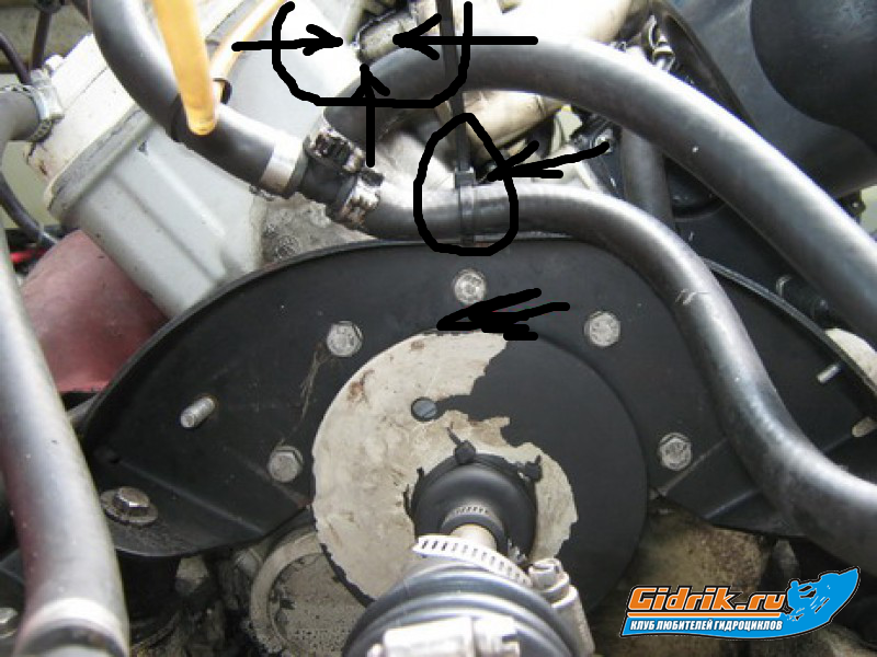

Посмотри на фотку и на рабочем моторе проверь на воде чтоб кто нибудь у руля был. Смотри там де стрелка пятнище намыло ,а пятнище это под шлангом ,проверь его целостность ,может треснул где нибудь в соединении , может тройник лопнул ,или хомут слетел ,ищи вот в этом месте .
На это место обращу внимание, но мне кажется дело не в патрубке, т. к. когда воду прет то мотор подтраивать начинает и не выходит на полную мощность, проблема где то внутри движка
Возможно водичка в кривошипную камеру просачивается, поэтому и троит. Опрессовать бы мотор не мешало и систему охлаждения, но для этого его снимать надо, хотя в катере в моторном отсеке места наверно и так достаточно для опрессовки.

Вот на стрелки обрати внимание , я просто чёт не понял трещина есть или нет,под ревом над выпуском ???Откуси хомут и отведи в сторону ШЛАНГ чтоб посмотреть ,если чё потом другой поставишь с низу он какой то потёртый там где хомут...........

Будете смеяться, когда узнаете в чем причина. Сегодня спустил на воду катер, жену за руль, сам с ногам в моторном. С клапана на ватербоксе тек ручей (разобрал , порвана мембрана) Я раньше это видел, но думал разберусь сначала с маховиком потом за ватербокс возьмусь. Так вот как только собирается солидная лужа, маховик начинает цеплять за воду и создается эффект брансбойда, как будто это из под маховика прет. Так что нужно все течи устанить, начну с ватербокса, может только он и течет.
