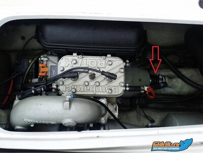

Есть sea-doo sp 1997 года (rotax 717), у нас он уже 17 лет, после покупки в 2004 году там стоял родной алюминиевый импеллер, но после нескольких лет он был заменён на стальной т.к. родных новых алюминиевых не было в продаже.
... также поменял кольцо импеллера, и насколько я помню при первой заводке с новым импеллером и новой втулкой из водомёта вылетело небольшое количество пластиковой стружки, должно ли так происходить?
Раньше на родном винте гидрик вёз на себе 4 человек, а сейчас гораздо хуже, вэйк, ниборд, лыжи тянет, но если пасажир не очень тяжёлый до 70 кг, тяжёлых тоже вытягивает но дольше...
При езде везёт чуть выше средних оборотов, а дальше обороты растут но тяги нет, как-будто пробуксовывает.
Посоветуйте пожалуйста что можно сделать для оживления гидрика?
1. Может отправить мастерам водомёт для переборки и калибровки?
2. Или самому заказать новые подшипники и пр. и поменять?
3. Была ещё версия что мозги могли переключится в прокатный режим, (сомневаюсь правда что это возможно) у нас всего один жёлтый ключ.

Смотрите зазор между импеллером и пластиковым кольцом. Наверняка он увеличен и кольцо это нужно поменять.

1.судя по причинам подсос однозначно.1-судя по возрасту,графит умер(сточился и не прижимается уже гофрой достаточно,микротрещина,да и гофра может дубовая уже стала),2-когда снимали ставили водомет не плотно посадили дом к шахте,(прокладка,на край гермет),3-перекос из за подш в доме от сюда не равном износ кольца.больщ.зазор.

При езде везёт чуть выше средних оборотов, а дальше обороты растут но тяги нет, как-будто пробуксовывает-- графит с гофрой поменять....

подскажите что такое графит с гофрой, не слышал раньше про такое :?

По стрелочке
277.jpg [ 165.56 КБ | 14518 просмотров ]

Пока не сезон, посоветую скачать мануал на свой гидрик.
Посмотрите как устроен водомет и система гидрозатвора,, это графика и есть.
Там ничего сложного, 4 болта и водомет в руках, далее дело за знаниями из мануала.
А сюда выкладывайте фото, и общим умом найдём проблему.
Основное Игорь уже описал
