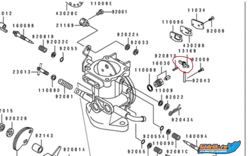

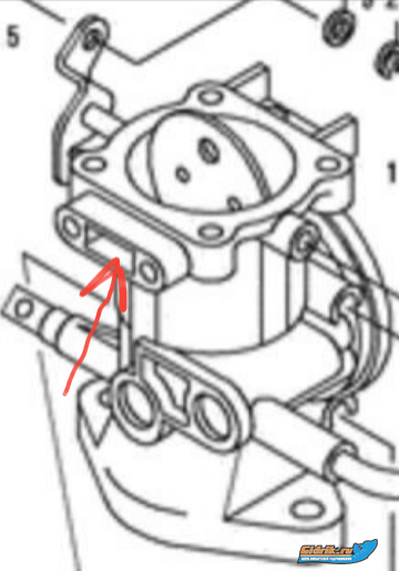

спасибо, буду пробывать. И еще вопрос подскажите пожалуйста кто использует доп подкачку в карбюратор ПРАЙМЕР вроде называется. Куда его врезать и можно временно его заменить шприцом с бензином и шланчиком. Для более быстрого запуска мотора.
СообщениеДобавлено: 04 июл 2018, 16:04
засверли и впресуй трубочку нужно6о диаметра, тройник перед карбом на подаче, можеш и шпрецом сюда если нет пробки в крышке воздухана.

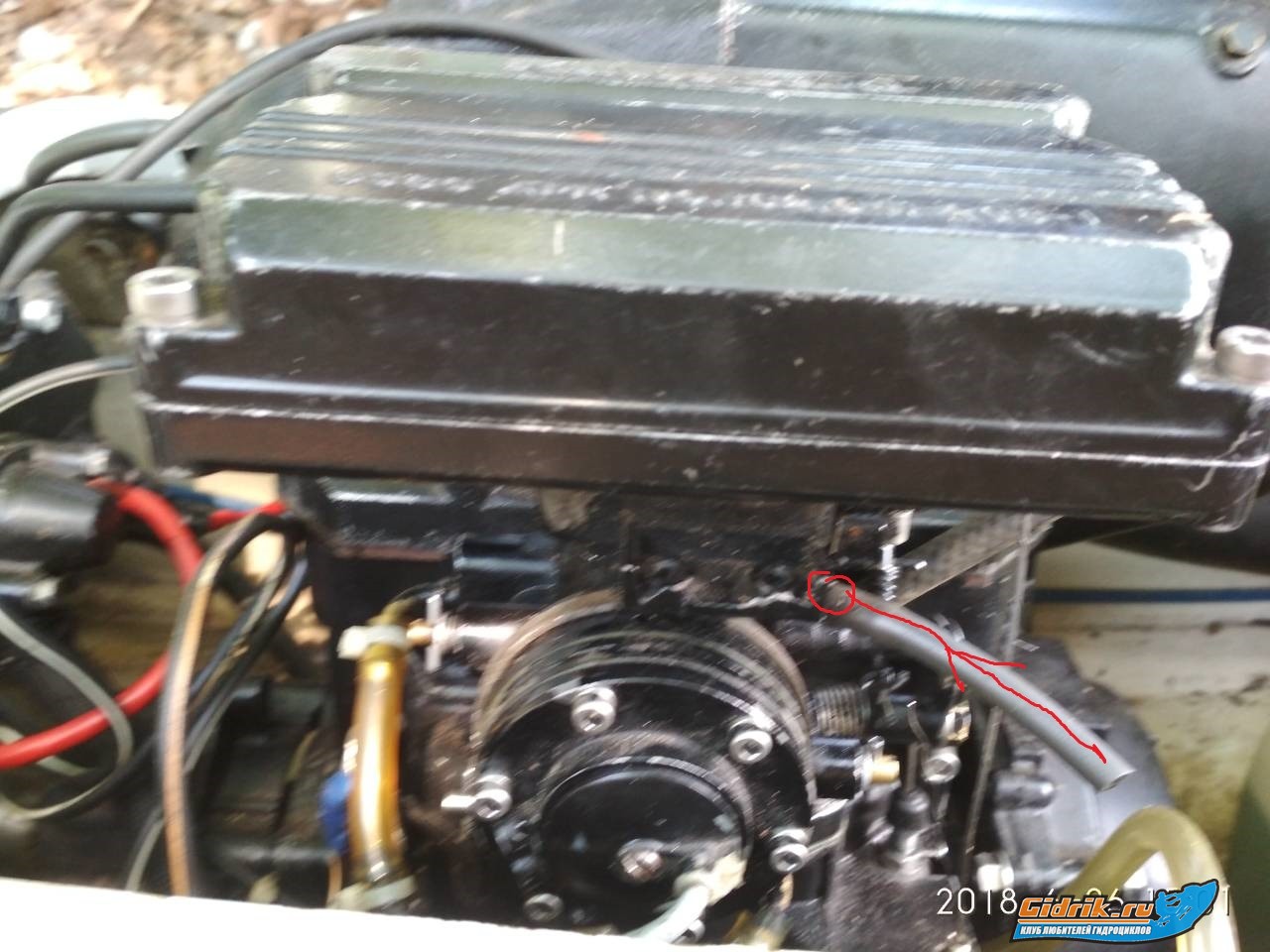

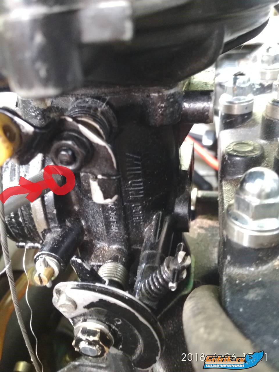

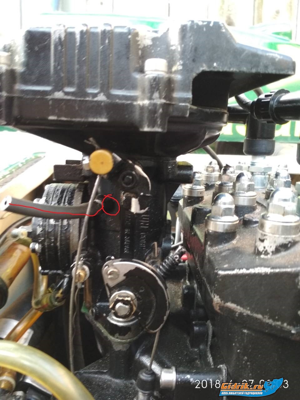

Спасибо Большое за совет. Есть вариант один, не знаю что за заглушенная трубочка но думаю в нее попробовать брызнуть со шприца, когда придет стартер((

СообщениеДобавлено: 05 июл 2018, 13:00
Если сквозная -можно, могу предположить под маслодозатор была, хз. Я не вникал в эти карбы)).
Сторлжилы подскажут!
