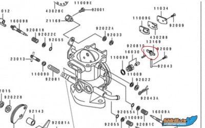

Подскажите пожалуйста! Приобрел в не рабочем состоянии Kawasaki js 550 sx год точно не знаю (доков нет) 550B, карбюратор mikuni sbn 44 старенький круглые диафрагмы. Ситуация такая не мог долго завести (поджог стартер), перебрал смазал заработал , но ненадолго)). Суть в чем приглашал карбюраторщика (специалиста) настроил он мне на суши. Я спустил его на воду , завелся легко стартанул , круг сделал не на полном газу и он начал как будто захлебываться и заглох.... притащил к берегу - свечи залиты , просушил - завел. на холостом ходу в воде поработал и опять заглох. откручиваю свечи - они опять залиты. пытаюсь завести никак, пока не просушу свечи... больше экспериментировать не смог умер стартер, жду новый. подскажите как отрегулировать чтоб не заливало свечи. Карбюратор специалист чистил продувал, сказал что всё в норме.
СообщениеДобавлено: 03 июл 2018, 16:35
этого специалиста в гости зови, заводи и потом демонстрируй свечи.
надо поправить уровень в беспоплавковой камере.
То, что карб Микуни это хорошо, по ним опыта у народа много, хотя мне помнится на сХ 550 стоит Кейхин

для поправки уровня что б не заливало я так понимаю нужно подогнуть лапку только в какую сторону? ниже уровня корпуса или выше

СообщениеДобавлено: 04 июл 2018, 13:16
kvovan06 писал(а):
Ниже)

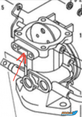

спасибо, буду пробывать. И еще вопрос подскажите пожалуйста кто использует доп подкачку в карбюратор ПРАЙМЕР вроде называется. Куда его врезать и можно временно его заменить шприцом с бензином и шланчиком. Для более быстрого запуска мотора.
засверли и впресуй трубочку нужно6о диаметра, тройник перед карбом на подаче, можеш и шпрецом сюда если нет пробки в крышке воздухана.

СообщениеДобавлено: 05 июл 2018, 10:27
Зарегистрирован: 23 май 2012, 19:08
Сообщения: 34
Техника: был корабль YAMAHA XLT800, сейчас KAWSAKI JS 550
Откуда: Ульяновск
Спасибо Большое за совет. Есть вариант один, не знаю что за заглушенная трубочка но думаю в нее попробовать брызнуть со шприца, когда придет стартер((

СообщениеДобавлено: 05 июл 2018, 13:00
Если сквозная -можно, могу предположить под маслодозатор была, хз. Я не вникал в эти карбы)).
Сторлжилы подскажут!
