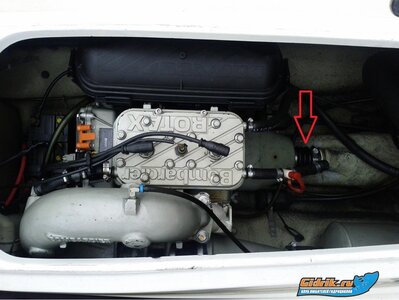

подскажите что такое графит с гофрой, не слышал раньше про такое :?

По стрелочке

Пока не сезон, посоветую скачать мануал на свой гидрик.
Посмотрите как устроен водомет и система гидрозатвора,, это графика и есть.
Там ничего сложного, 4 болта и водомет в руках, далее дело за знаниями из мануала.
А сюда выкладывайте фото, и общим умом найдём проблему.
Основное Игорь уже описал

petrycho спасибо! мануал скачан ещё наверное в 2005 году :)
сейчас ещё на мегазипе смотрю схему, просто раньше не слышал про графит, и даже не подумал бы что из-за этого могут быть подобные проблемы...
