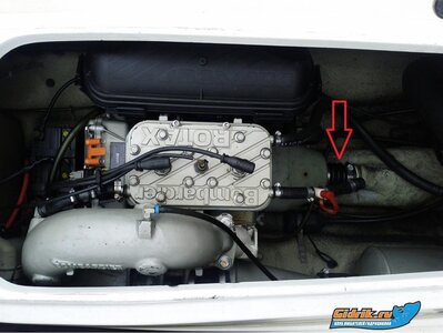

igor спасибо большое!
подскажите что такое графит с гофрой, не слышал раньше про такое :?
Sea-Doo SP `97
 Заголовок сообщения: Re: не тянет как раньше sea-doo sp 97 г.в.
СообщениеДобавлено: 14 мар 2021, 15:02
Сообщения: 291
Откуда: Днипро
Благодарил (а): 28 раз
По стрелочке
277.jpg [ 165.56 КБ | 14470 просмотров ]

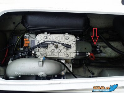

... подскажите пожалуйста, это нормально что он так шатается?
Посмотрел графит, резинка визуально живая, без трещин.
Sea-Doo SP `97
СообщениеДобавлено: 11 июн 2021, 16:28
да, норм.
потом давлением воды прижмется
