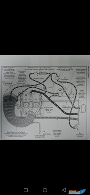

СообщениеДобавлено: 06 июн 2021, 17:41
Зарегистрирован: 05 июн 2021, 19:42
Сообщения: 2
Техника: Bombardier GTX LTD 1998
Откуда: Димитровград

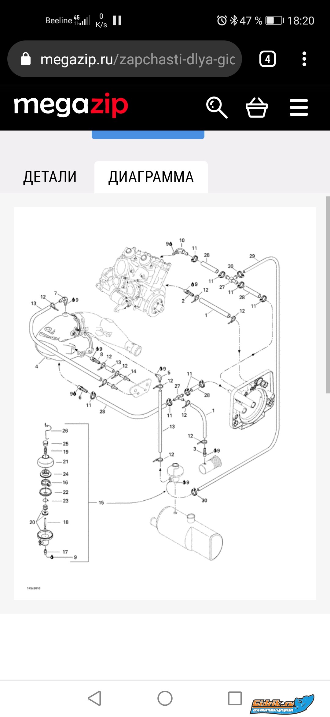

Всем привет! Подскажите по какой схеме должен быть подключён ватербокс на GTX limited 1998? Спасибо

так как в итоге подключил?
у меня GTX limited и было подключенно как на первом скрине НО читав мануал это не правильно. вот я столкнулся с перегревом и буду сейчас ставить как в мануале(второй скрин)
СообщениеДобавлено: 27 июл 2021, 23:21
На втором скрине не схема подключения, а схема компонентов.
