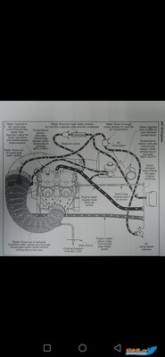

СообщениеДобавлено: 06 июн 2021, 17:41
Зарегистрирован: 05 июн 2021, 19:42
Сообщения: 2
Техника: Bombardier GTX LTD 1998
Откуда: Димитровград
Всем привет! Подскажите по какой схеме должен быть подключён ватербокс на GTX limited 1998? Спасибо
Screenshot_20210606_182019_com.android.chrome.jpg [ 211 КБ | 10019 просмотров ]
Screenshot_20210606_182008_com.google.android.apps.docs.jpg [ 307.82 КБ | 10019 просмотров ]

так как в итоге подключил?
у меня GTX limited и было подключенно как на первом скрине НО читав мануал это не правильно. вот я столкнулся с перегревом и буду сейчас ставить как в мануале(второй скрин)
СообщениеДобавлено: 27 июл 2021, 23:21
На втором скрине не схема подключения, а схема компонентов.
Охлаждение и потоки в мануале выглядят не так, а вот как на моем скрине:
Screenshot_20210727_232108_com.android.gallery3d.jpg [ 293.26 КБ | 8825 просмотров ]
СообщениеДобавлено: 28 июл 2021, 10:33
Зарегистрирован: 05 июл 2021, 10:23
Сообщения: 7
Техника: SeaDoo GTX limited 99г.
Yamaha gp800 04 г.
SeaDoo speedster 97г.
Yamaha waverunner 700 95г.
Откуда: Riga, Latvia
так какая схема будет верной? я совсем запутался. или мануал читать не умею...
тогда получаеться первый скрин правильный
