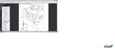

На ватербоксе стоит клапан он регулирует подачу воды в резонатор.К нему идут 2 трубки .Посмотри может на него вода не подаётся.

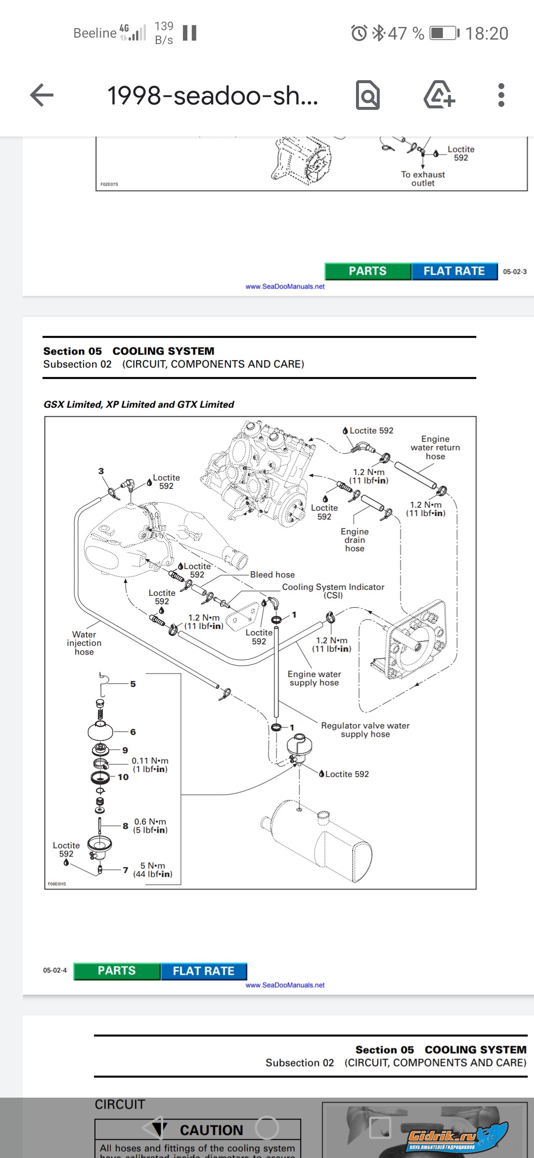

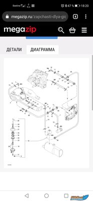

Всем привет! Подскажите по какой схеме должен быть подключён ватербокс на GTX limited 1998? Спасибо
Screenshot_20210606_182019_com.android.chrome.jpg [ 211 КБ | 10314 просмотров ]
Screenshot_20210606_182008_com.google.android.apps.docs.jpg [ 307.82 КБ | 10314 просмотров ]

так как в итоге подключил?
у меня GTX limited и было подключенно как на первом скрине НО читав мануал это не правильно. вот я столкнулся с перегревом и буду сейчас ставить как в мануале(второй скрин)

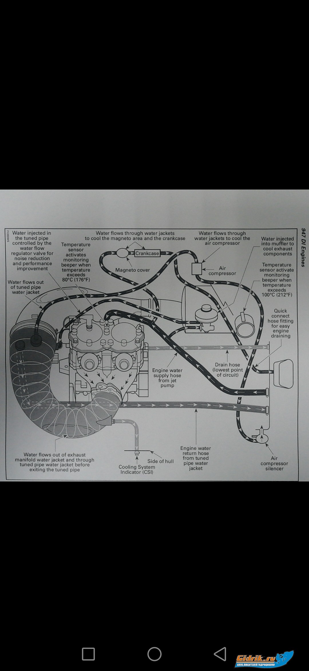

На втором скрине не схема подключения, а схема компонентов.
Охлаждение и потоки в мануале выглядят не так, а вот как на моем скрине:
Screenshot_20210727_232108_com.android.gallery3d.jpg [ 293.26 КБ | 9120 просмотров ]

так какая схема будет верной? я совсем запутался. или мануал читать не умею...
тогда получаеться первый скрин правильный
