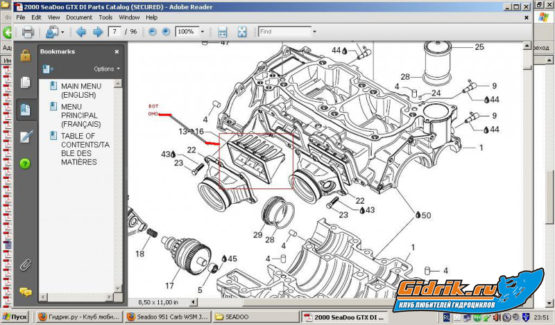

У меня Bombardier литр 130 сил двух тактовый, перевернулись и в моторный отсек набралась вода, вытащили на берег вылили воду продули цилиндры он завелся и после этого работает только один цилиндр, компрессию померил в одном 9 во втором 10. подскажите что делать зарание спасибо!

СообщениеДобавлено: 29 май 2011, 00:52
Григорий";p="20367 писал(а):
Забыл сказать, топливо с маслом выкидывает в фильтр обратно из того цилиндра который не работает.
Лепестковый клапан смотрите,во впускной системе под карбом расположен.

Если я правильно понимаю, клапан лепестковый который стоит в окне камеры сгорания?

во впускном окне. Опс,чёт не понял сразу-то,карбы у вас или впрыск?Хотя он и там и там есть
клап.JPG [ 609.94 КБ | 11493 просмотра ]
