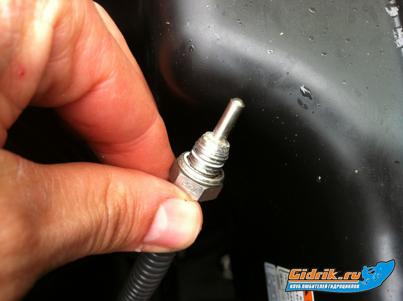

который второй, практически на выходе фото прилагаю. катализатора нет вообще.
IMG_0534.JPG [ 1.41 МБ | 10554 просмотра ]
СообщениеДобавлено: 28 май 2012, 17:45
mijk1 писал(а):
его вообще нет, стоит заводская заглушка, хотя по электросхеме в каталоге он есть
а гидрик у Вас - первые руки? где покупался? ато мож уже "усовершенствования" в схеме? или "тюнинг" какой?
судя по фото и по приведенной выше ссылки на каталог -
этот датчик, вроде как должен был отработать эту ситуевину...
а что-то на фото он чистенький... он в потоке выхлопных газов стоит или как?
снять с него фишку и посмотреть - загорится ли варнинг, ато мож эта система неработает... и с датчика температуры движка 61A-85790-00-00 тоже!

гидрик первые руки, брался новый в штатах. полный сток.
датчик что на фото стоит в месте подачи воды на выхлоп, поэтому чистый (постоянно омывается).
СообщениеДобавлено: 29 май 2012, 07:36
ну тогда ДОЛЖЕН БЫЛ СРАБОТАТЬ! (проверить системы снятием фишки, для начала)
