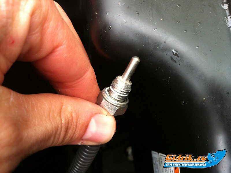

точнее как сейчас посмотрел на схемах датчиков там как будто 2-а, один на коллекторе до воды, а второй практически в одном месте с подачей.

который первый (в коллекторе, на схеме №33) его вообще нет, стоит заводская заглушка, хотя по электросхеме в каталоге он есть http://www.megazip.ru/ru/marine_jet/yam ... 63#g130584
который второй, практически на выходе фото прилагаю. катализатора нет вообще.

а гидрик у Вас - первые руки? где покупался? ато мож уже "усовершенствования" в схеме? или "тюнинг" какой?
судя по фото и по приведенной выше ссылки на каталог -
этот датчик, вроде как должен был отработать эту ситуевину...
а что-то на фото он чистенький... он в потоке выхлопных газов стоит или как?
снять с него фишку и посмотреть - загорится ли варнинг, ато мож эта система неработает... и с датчика температуры движка 61A-85790-00-00 тоже!

гидрик первые руки, брался новый в штатах. полный сток.
датчик что на фото стоит в месте подачи воды на выхлоп, поэтому чистый (постоянно омывается).
СообщениеДобавлено: 29 май 2012, 07:36
ну тогда ДОЛЖЕН БЫЛ СРАБОТАТЬ! (проверить системы снятием фишки, для начала)
