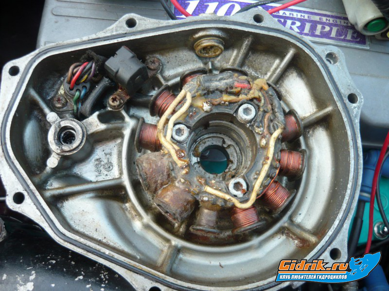

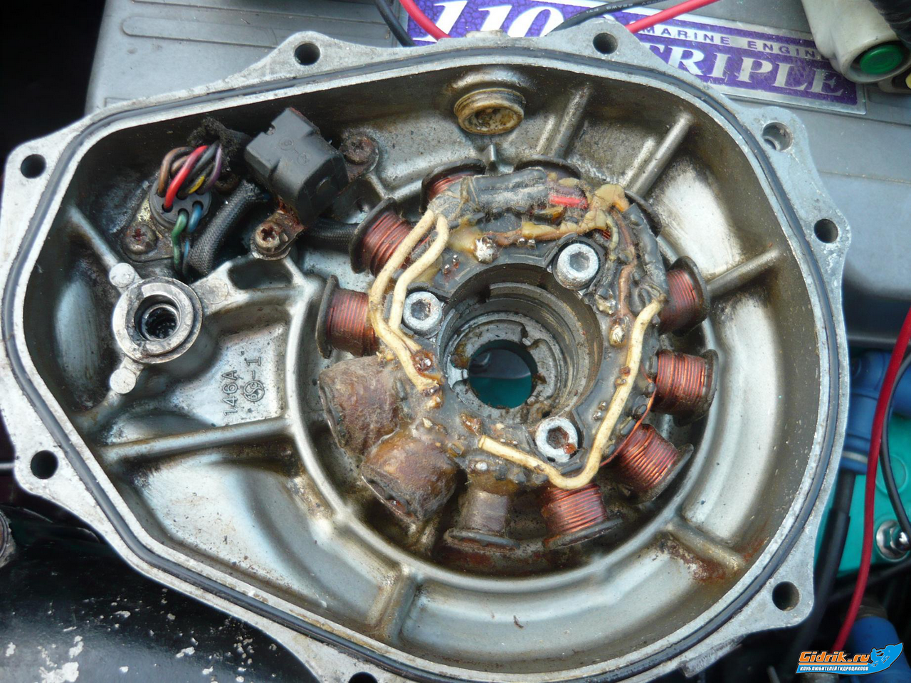

я с компом не особо дружу
P1030267.JPG [ 1.79 МБ | 7421 просмотр ]
P1030266.JPG [ 1.74 МБ | 7422 просмотра ]

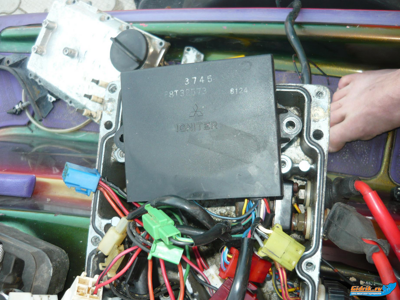

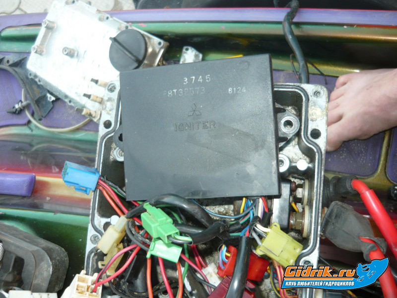

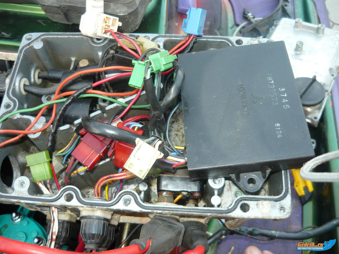

СообщениеДобавлено: 21 июн 2012, 23:27
Зарегистрирован: 14 июн 2012, 20:30
Сообщения: 28
Откуда: москва
проводка ушатана конечно.
снял гену прозвонил все супер!
жалко гидрик мотор новый.

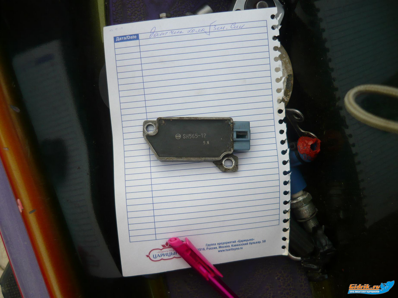

СообщениеДобавлено: 21 июн 2012, 23:29
это чего? датчик зажигания?
ааа сам себе отвечаю... регулятор напряжения.
а генератор непричем. тк. и без него бы работало. ты лучше фотки выложи, там где в гене, датчики зажигания стоят...

я же кинул фото с геной!к датчику подходит зеленый и голубой провод.
я вчера вообще разочеровался.
проверить толком не могу!там точно либо проводка либо коммутатор

вот смотри, на электро схеме (br bk br) идут с гена, на регулятор напряжения. это собственно генератор. тут все ясно, дело не в нем (99.9% )
далее, 2 провода (g bl) это я так понимаю датчик зажигания (датчик коленвала) это вот тот слева вверху. его проверить на сопротивление. (обрыва быть недолжно!) должен показывать примерно от 5 ло 15 ом имхо.
теперь вот эти 3 очень залитые катушки на гене, по схеме от них идут провода (pu r y) это я так понимаю "зарядные катушки" - они вырабатывают напряжение около 70Вольт (переменки) и заряжают конденсато системы CDI который свои разрядом на катушки зажигания и образет искру. в них довольно часто бывает проблема.
вопревых проверить их на обрыв. они все между собой должны звониться. во вторых проверить пробой на корпус (на пределе 200к) в третьих крутить стартером и мерить напряжение. должно быть в районе 70В (переменки). покрайней мере между 2-мя проводами. потому как третья катушка выглядит как-то худощаво. возможно это какая-то другая (вспомогательная) катушка и напряжение на третьем проводе будет меньше.
