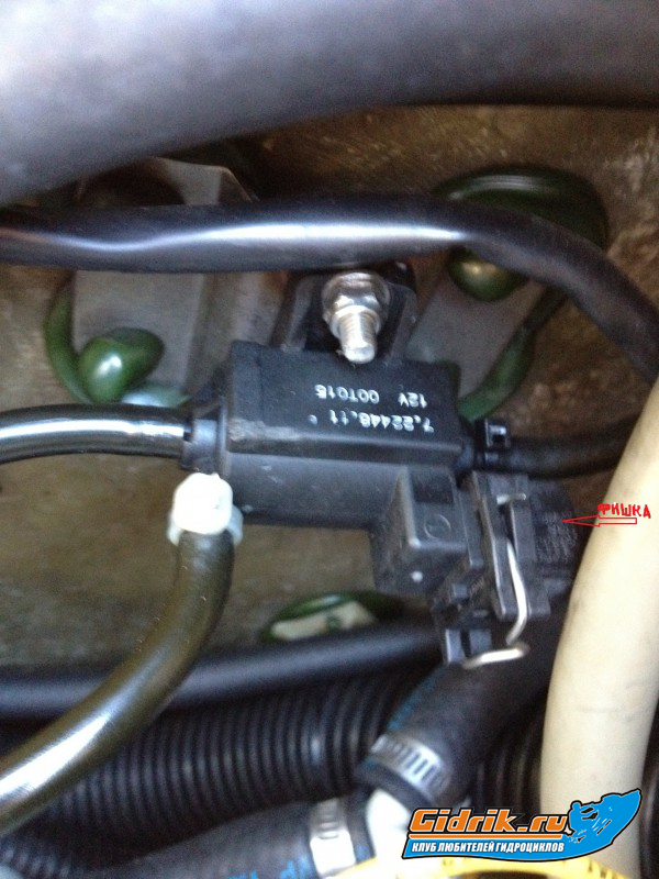

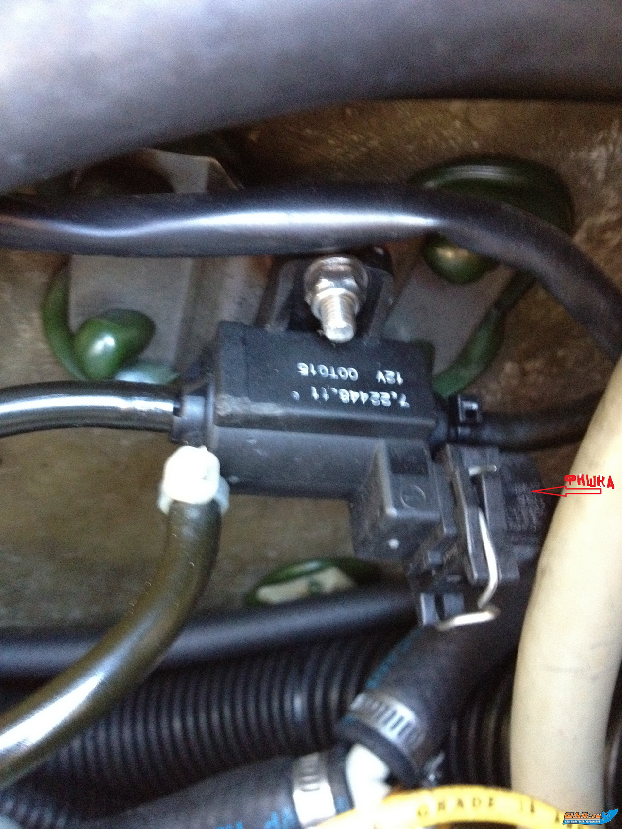

Я не могу разобрать с РЕФ-клапанами как они работают, я пробовал и закручевать и окручивать красные крышечки разницы не чувствую! Отсоединил от клапана фишку туда контрольку, завел и только на 6000об лампа загоралась, т.е.раньше клапан не открывается, Как тогда работают РЕФ ???? На куя тогда этот клапан??[/list]
СообщениеДобавлено: 15 сен 2012, 10:03
Сообщения: 430
Откуда: Смоленск
клапан
IMG_0144.JPG [ 3.05 МБ | 6343 просмотра ]

СообщениеДобавлено: 15 сен 2012, 10:17
Митяй писал(а):
клапан
нне клапан который воду в трубу подает... (от той коробочки, которая у тебя отключена была)...
http://gidrik.ru/templates/JediKn ... nipost.gif
СообщениеДобавлено: 15 сен 2012, 10:26
Сообщения: 430
Откуда: Смоленск
fim-92";p="47265 писал(а):
Митяй писал(а):
клапан
Я понял,,,последняя фотка это клапан который управляет реф,ток на него поступает при достижении 6000об
